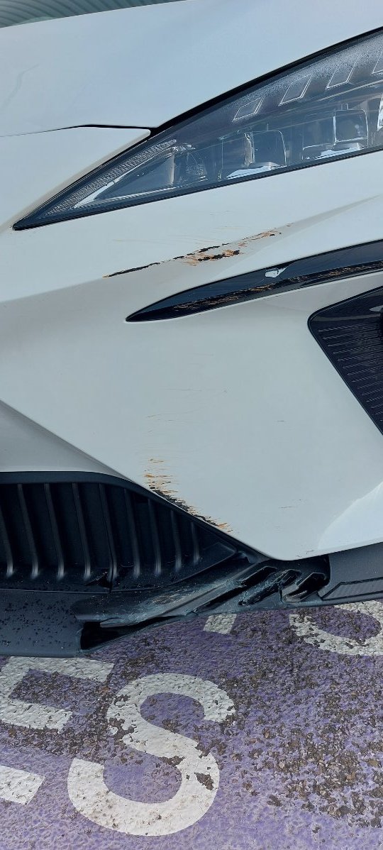

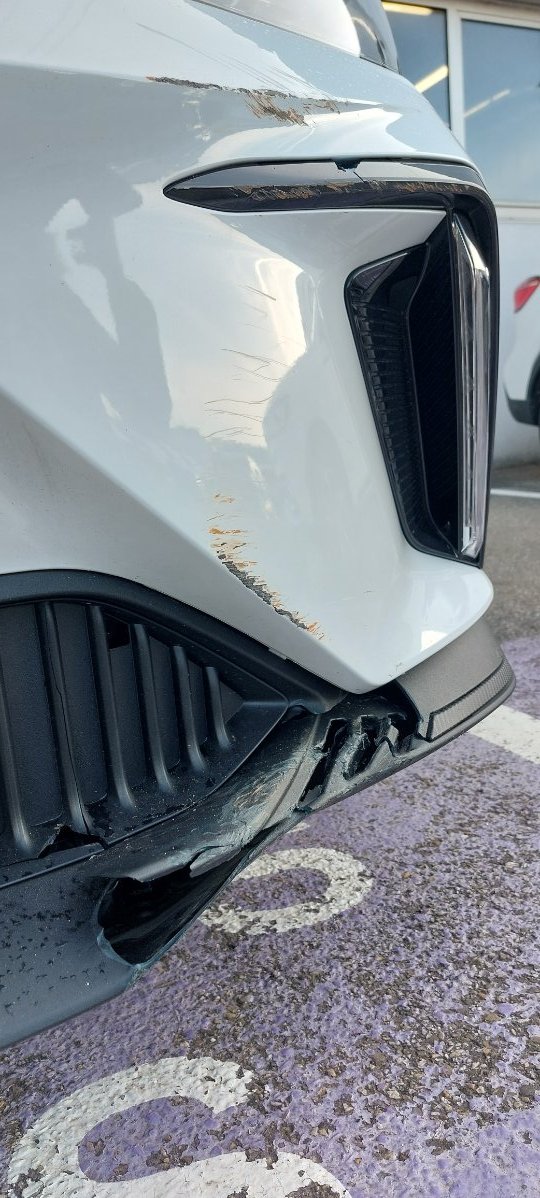

Je vais bientôt faire réparer un choc à l'avant de ma 4L. Le parechoc et la jupe vont notamment être changé mais je crains que les volets fonctionnent mal, je demanderai à l'atelier de regarder mais j'aimerais bien le voir de mes propres yeux de mon côté, avant la réparation et après la réparation.
Sauriez-vous comment activer ou désactiver manuellement les volets de la calandre actifs de la 4L ?

Bon bon bon comme ce truc me tracassait et que je ne pouvais pas attendre, je viens de faire un essai à l'instant....
Voiture à l'arrêt, j'allume l'AC et quelques secondes plus tard, les volets s'ouvrent effectivement !
Ils se referment lorsque l'on éteint l'AC ou que l'on verrouille les portes de la voiture.
Parfois, en relançant l'AC, les volets ne bougent pas et le fait de changer de consigne (j'ai balayé de LOW à 24) semble provoquer les volets.
Ils fonctionnent parfaitement sur ma 4L avant réparation, le système n'a donc pas été touché par le choc contre le poteau en béton.
Et j'aurais la capacité de tester une fois tout réparé, merci encore !!
