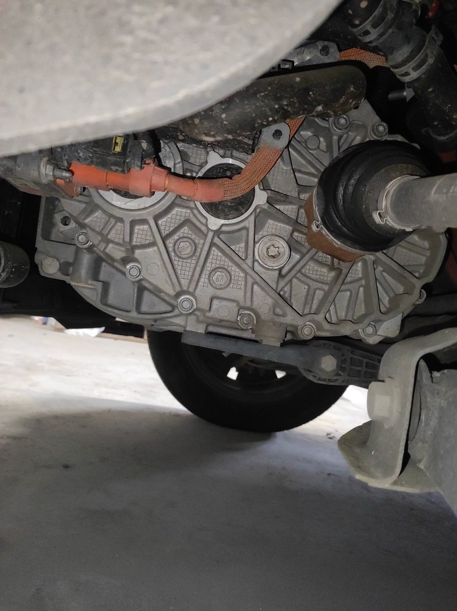

D apres le forum go (fin de la page 3)le couple est de 25 Nm
restera plus qu à trouver la procedure pour la vidange du LDR

Vu la taille des 2 bouchons, c'est pas déconnant 25NM, merci pour l'info 👍
Et vieille habitude: tjrs dévisser le bouchon le plus haut d'abord, car si celui du bas ne vient pas, c'est plus simple de remettre simplement le bouchon du haut, le temps d'aviser, que de mettre la voiture à l'envers pour remettre de l'huile ...

Bonjour, je viens de mettre mes pneus été et j en ai profité pour dépoussiérer les freins à tambour, bonne nouvelle les tambours et les garnitures seront à vie du véhicule ...
Une autre bonne nouvelle la vidange du motoreducteur est facilement réalisable en démontant la roue avant coté conducteur
