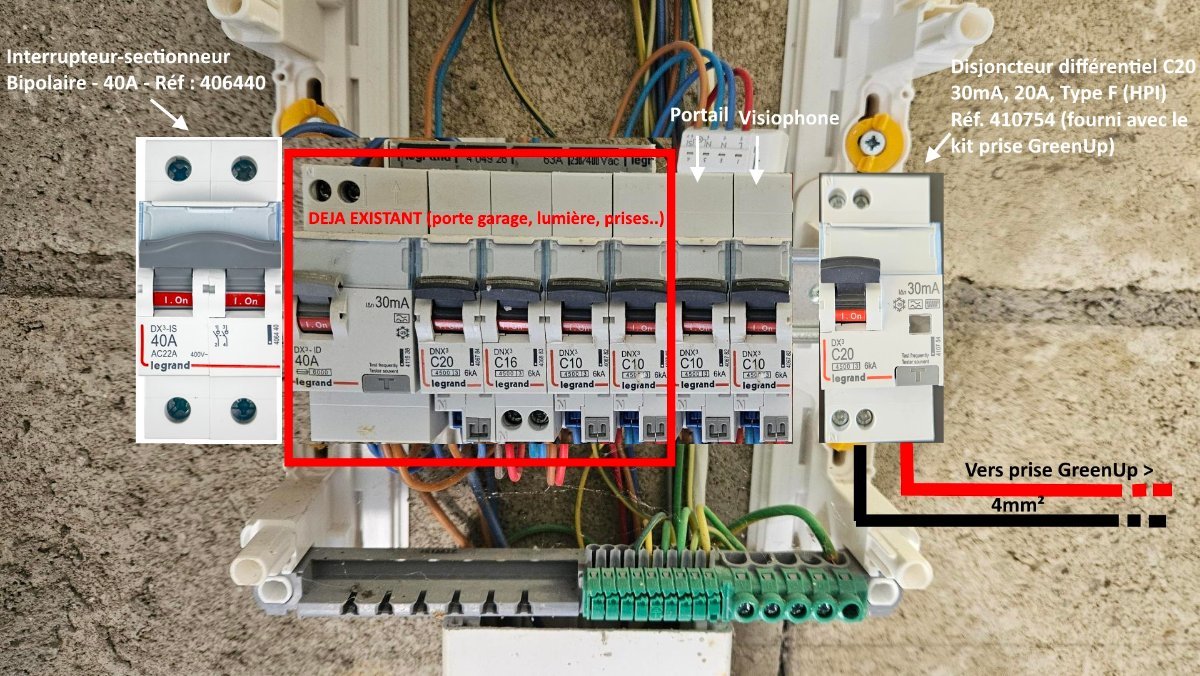

Bonjour, je souhaite installer une prise GreenUp dans mon garage qui est à 10m de ma maison. J'ai mis une photo du tableau divisionnaire du garage sur lequel je veux installer la prise. Comme j'ai déjà un disjoncteur on m'a indiqué que je devais mettre un interrupteur sectionneur. Je souhaite aussi ajouter un portail et visiophone. Pourriez-vous me dire si mon schéma (montage photo) est bon ? Merci ! (j'ai déjà acheté le kit greenup)
tbl secondaire = sectionneur obligatoire, de mémoire, pour l'intégralité du tableau. Là, ya qu'une ligne, mais yen avait plusieurs, il devrait tout couper.
Le dd30mA type F pour la charge du VE est un circuit dédiée, et n’interagit pas avec ton autre dd30Ma en tête de ligne. Vois le comme une 2e ligne au tableau. Je suis pas sûr d'où il doit se mettre physiquement pour être en règle, ou si ya même une règle sur le sujet ; chez moi, il est sur le tableau principal, en fin de 1ère ligne, alimenté comme les 3 lignes qui composent le tableau.
Tes 2 nouveaux circuits moteur + visio doivent être monté en aval du dd30mA existant.

Merci beaucoup de ton retour. J'ai un peu revu le schéma du coup. J'ai passé l'interrupteur sectionneur de 63A à 40A, je pense que c'est suffisant. J'ai mis le DD GreenUp en bout de ligne, je n'ai pas non plus identifié de consignes particulières par rapport à ça. La sortie vers la prise GreenUp se fera en câble 4mm (Legrand préconise 2.5mm mais je préfère renforcer un peu).
Le DD garage déjà existant et le DD greenup seront biensûr sur 2 alimentations distinctes.
Est-ce que ça te paraît cohérent ? @Spif
C'est pas quelque chose qu'on décide comme ça... Le pouvoir de coupure de cet appareil doit être au moins égal au calibre de la protection qui se trouve en amont.

Le tableau dans la maison protège le tableau divisionnaire du garage par un 32A (voir photo 1), donc si mon sectionneur fait 40A on est bon normalement.

Je voie trois problèmes.
1. Le D35 est sous un différentiel. Donc il n’y aura pas de sélectivité si problème. Ça n’est pas bloquant mais c’est très moyen.
En plus ça fait 6+7 circuits sous le même différentiel. Comme le différentiel du tableau principal fait interrupteur général. Faut aussi un sectionneur pour le remplacer si le tableau secondaire est déplacé hors du différentiel.
2. On ne sais pas la section du câble ni sa longueur pour calculer la charge maximale. A priori d’après le D35 c’est 32A maxi.
3. Sur le tableau secondaire le sectionneur doit alimenter un bornier. Et les deux disjoncteur s’alimentent dessus.

Même points que @lostOzone.
J'ajouterai que ton interrupteur-différentiel de ton tableau principal n'a pas le bon calibre.
En admettant même que tu sortes le circuit de ton tableau secondaire, il reste toujours, via le calcul de l'aval.
- Plaque de cuisson: 32A (retenu 16A)
- Lave linge 20A (retenu 10A)
- PC VDI 16A (retenu 8A)
- Éclairage 10A (retenu 5A)
- Éclairage cellier 10A (retenu 5A)
- VMC 2A (retenu 1A)
Ça fait: 45A au total, ça dépasse les 40A de ton différentiel. A moins que, peu probable, ton disjoncteur de branchement soit configuré en 30A.
Si à cela on ajoute les 32A de ton circuit pour le tableau secondaire, ça fait 72A... Il y a danger.
Bon là on passe à la règle de l'amont, j'imagine que ton disjoncteur de branchement est en 60A, donc il faudrait passer sur un différentiel type A de 63A.

Si je comprends bien, le schéma proposé pour tableau secondaire du garage vous convient, mais pas le tableau principal qui est dans ma maison. Pour info, j'avais fait appel à un électricien en 2020 lors de la rénovation totale de ma maison. Il avait tout refait, normalement dans les normes...
Ci-dessous un photo de mon tableau principal (complet) dans la maison, je ne sais pas si cela peut aider ? Si je comprend bien, je dois remplacer dans la dernière ligne "I4 40A" par un 63A.
Pour le tableau secondaire du garage, j'avais effectivement prévu d'alimenter des borniers depuis mon futur interrupteur-sectionneur pour alimenter ensuite mon disjoncteur existant et le disjoncteur de la prise GreenUp.
Sinon pour la section du câble qui va de la maison au garage l'électricien s'en était chargé, j'ai mis une photo de l'arrivée au garage.
Voici donc la liste de ce que dois acheter (j'ai déjà acheté le kit greenup) :
- 1 interrupteur différentiel 63A type A pour tableau principal maison (pour remplacer celui en I4 de 40A sous-dimensionné)
- 1 interrupteur-sectionneur 40A pour tableau secondaire garage
- 1 disjoncteur C10 portail pour tableau secondaire garage
- 1 disjoncteur C10 visiophone pour tableau secondaire garage
- borniers pour tableau secondaire garage
- câble 4mm pour tableau secondaire garage
Merci !
