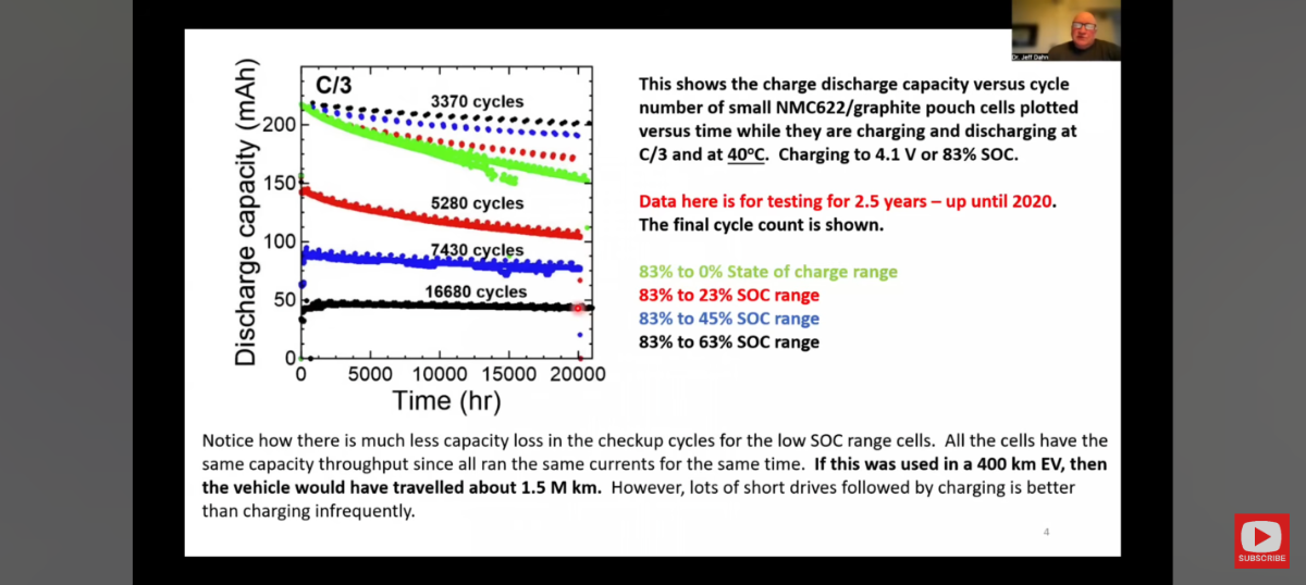

Eviter de faire de grosse décharges de la batterie quand ce n'est pas nécessaire  est une bonne habitude . faire 5x un 80-60-80 est moins pénalisant que  2x 80-30-80 , dans les 2 cas c'est 100% de la taille batterie qui est utilisée  (5x20% ou 2x50%) donc représente "1 cycle" mais on pourra faire beaucoup plus de cycle dans le 1er cas. Ce qui explique aussi le faible impact du V2G si on fait fait de petites charges décharges .
Hyper intéressante cette vidéo, merci @Pile Poil ! Le chercheur interviewé explique clairement les choses (les graphiques aident bien à la compréhension). On l'entend souvent mais multiplier les "petites" recharges allongent la durée de vie des batteries de type NMC Li-on, comme celle qui équipe la Renault 5.
Un graphique pour illustrer (plus simple avec l'explication dans la vidéo)
Pour en revenir au V2G, l'impact dépendra de la quantité d'énergie renvoyée au réseau. Et là, difficile de savoir à l'avance l'ampleur de la décharge/recharge, sauf s'il est prévu de le paramétrer sur la voiture ou l'appli.
