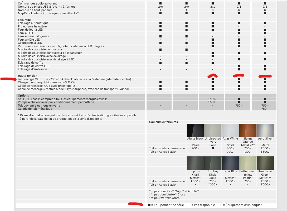

En Suisse , en série ,extrait du tarif:
Fait partie de l'équipement de série pour les versions les mieux équipées .

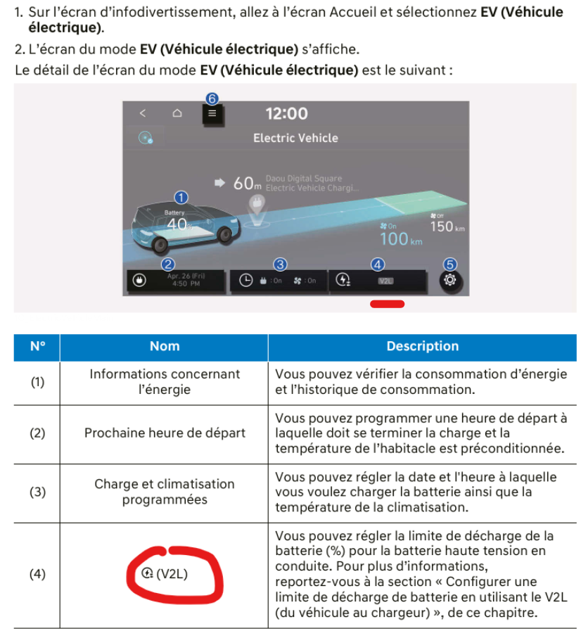

Les versions avec V2L ont cet affichage :
Sans V2L je n'ai pas l'affichage 4
De plus on n'a pas la meme console ( V2L à G )
Conclusion ,tu peux tester mais il ne se passera rien si tu branches un adaptateur , on n'a pas "la partie logicielle  V2L installée "

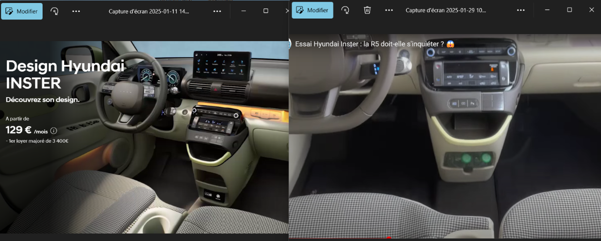

Ne serais ce pas moi qui ai posté cette photo ?
il me semble qu'elle est tirée d'un communiqué de presse Hyundai d'octobre 2024 qui comprend le texte suivant :
La technologie V2L (Vehicle-to-Load) offre aux clients une fonction de recharge bidirectionnelle leur permettant d’alimenter des appareils externes (110 V/220 V). Ainsi, les clients peuvent utiliser ou recharger en toute liberté toutes sortes d'appareils (ex. : vélos électriques, trottinettes électriques ou matériel de camping).

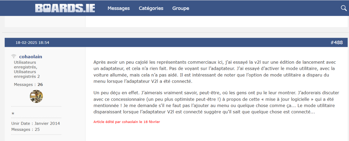

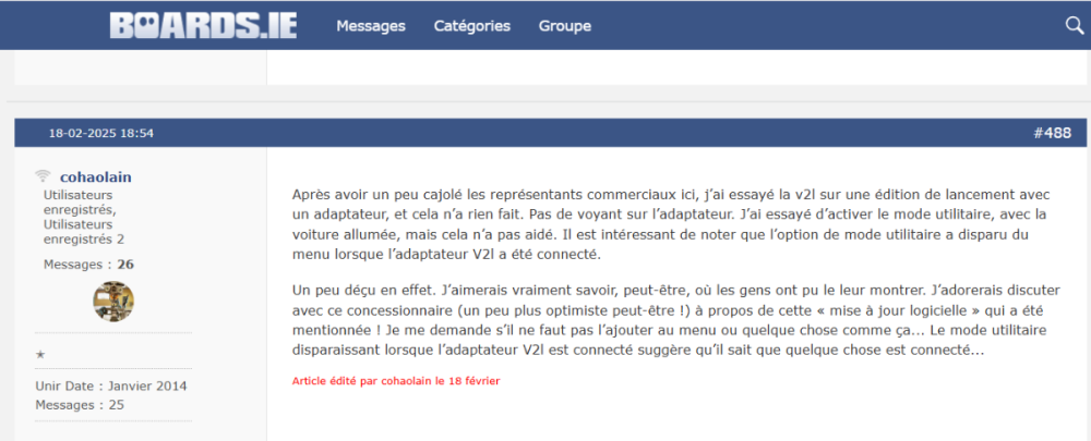

Vu sur ce site Irlandais ,très actif sur Inster :
https://www.boards.ie/discussion/2058355536/hyundai-inster/p17
Comme pour la France , Hyundai Irlande a choisi des modèles dépouillés ,donc sans  V2L ,disponible chez eux uniquement avec Inster Cross  .
J'ai suivi ce forum ,et malgré une info contradictoire qui dit le contraire ,  pas de logiciel qui commande le fonctionnement de l'adapteur sur Inster .
Valable aussi bien pour la France .
J'attend bien sur un témoignage contraire 😄

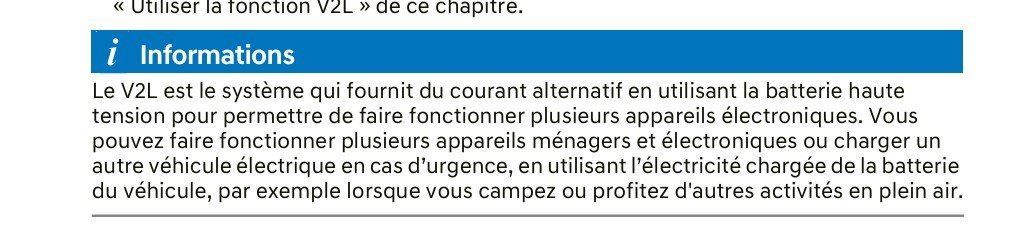

Ce n'est pas l'utilisation prévue pour le V2L : extrait notice Inster :
Le V2L n'a jamais été prévu pour remplacer le réseau .
Mais après chacun fait ce qu'il veut .
Je ne suis pas spécialiste , mais quand meme en utilisant le V2L pour une maison ,qu'en est il des risques électriques ,si on branche par ex un radiateur électrique défectueux , la protection différentielle ne va pas jouer  ☹️.....
