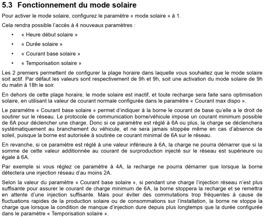

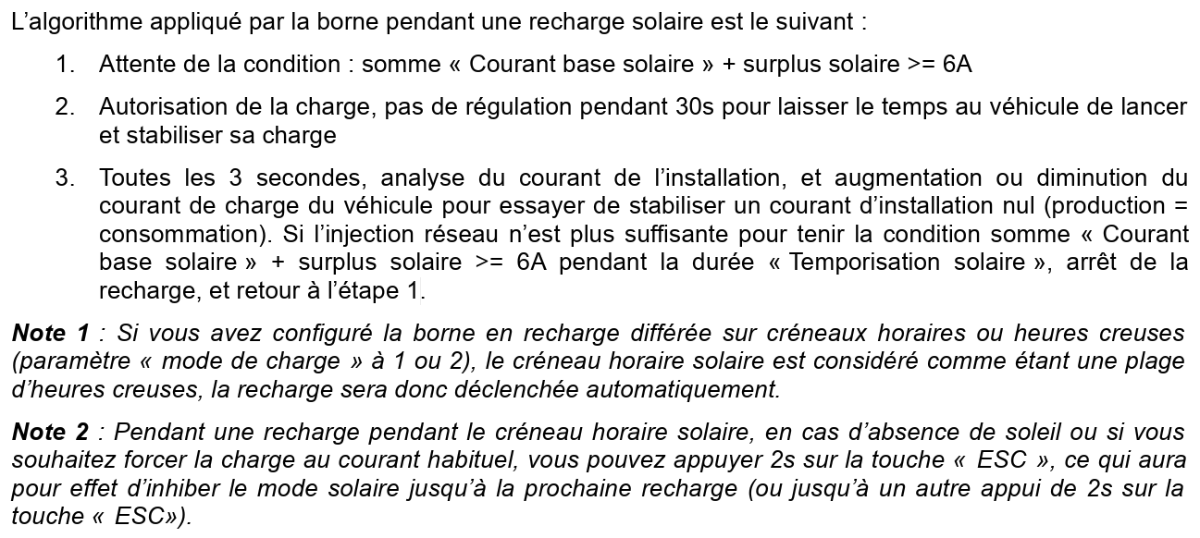

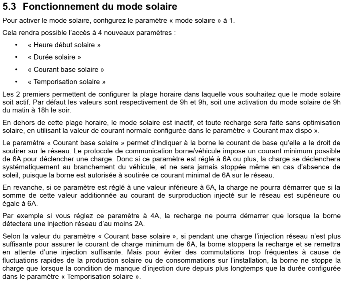

Le 28/10/2025 à 08:38, chgros1 a dit :
Tu peux voir sur le site du constructeur nantais VEtronic la wallbox WB01, il y a un fichier pdf où tout est expliqué.
Ok merci c'est dans le manuel à cette adresse
C'est top tout est paramétrable par contre la borne n'est toujours pas en câble T2S donc pas aux normes en France. Ça n'est plus compréhensible quand je voie que chez Lektri.co, V2C et Wallbox ont des bornes avec le câble attaché avec obturateur. Ça ne me semble pas un changement très complexe. Sinon il y a l'option pour ce qui savent faire de commander le câble avec obturateur que vends Easee puis de le couper pour l'intégrer à la place du câble d'origine. Le seul problème c'est qu'il ne fait que 5m donc en coupant on perds encore un peu..
