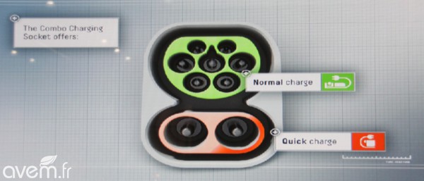

Posté(é) novembre 14, 20178 a Bonjour, En attendant l'achat d'une Ioniq à la batterie boostée, peut-être en 2018, je me pose une question sur la prise Combo de la voiture. Je lis sur plein de site que cette prise est une extension de la prise T2, elle-même capable d'accepter en AC jusqu'à 43 kWh en charge. Les 2 broches supplémentaires permettant elles la charge rapide en continu à 50 kwh. Soit donc une double possibilité de charge. Ca c'est dans la théorie que je lis à droite à gauche mais dans les faits ni le manuel du véhicule, que j'ai lu attentivement, ni aucun des nombreux posts de ce forum ne mentionnent la prise Combo sous cet angle double sur bornes publiques : soit utilisation en T2 "pure" en AC 43 kWh soit en Combo à 50 kWh. Est-ce que cette prise Combo de la Ioniq n'est pas au standard décrit partout ? Ou est-ce que j'ai tout plus simplement loupé un truc quelque part ? Merci d'avance à ceux qui pourraient m'éclairer ?
Posté(é) novembre 14, 20178 a La Ioniq peut charger au maximum en T2 a 6.6kW monophasé , donc 2 plots de la prise T2 non utilisés ( phase 2 et phase 3 du triphasé ) La Ioniq peux charger en 100kW via la prise Combo ( les bornes actuelles délivrent maximum 50kW ) . La prise Combo englobe la prise T2 , mais n'utilise que 3 fils sur la T2 , cela uniquement pour la communication. => en gros Combo et T2 partagent les mêmes fils de communication , mais ont des fils de puissance différents. Soit on charge en Combo ( DC ) , soit en T2 ( AC )
Posté(é) novembre 14, 20178 a Ok, merci alfniev pour tes explications détaillées d'où je retiens que la charge rapide c'est uniquement en T2 Combo ccs qu'on l'obtient.
Posté(é) novembre 14, 20178 a Ou en image pour faire plus simple. Prise côté voiture. En charge AC c'est la partie verte avec la prise T2 En recharge CC prise Combo, celle de gauche, celle de droite c'est l'américaine qui reprend les mêmes principes mais avec la prise T1 AC. La partie T2 reprend les borne CP, PP et la terre tandis que la partie basse en rouge c'est les connections + et -
Posté(é) novembre 15, 20178 a Ok, merci alfniev pour tes explications détaillées d'où je retiens que la charge rapide c'est uniquement en T2 Combo ccs qu'on l'obtient. Bon résumé. Après cela dépends des modèles , la zoé n'a pas de Combo , mais peux utiliser le triphasé surT2 et charger jusqu'a 22kW pour les moteur "R" ( grande majorité ) et 43kW sur les moteurs "Q" ( charge rapide ). Sur la Ioniq , il y a la recharge rapide en courant continu ( combo ) , donc ils n'ont pas investit dans un gros chargeur triphasé pour la charge "normale".
