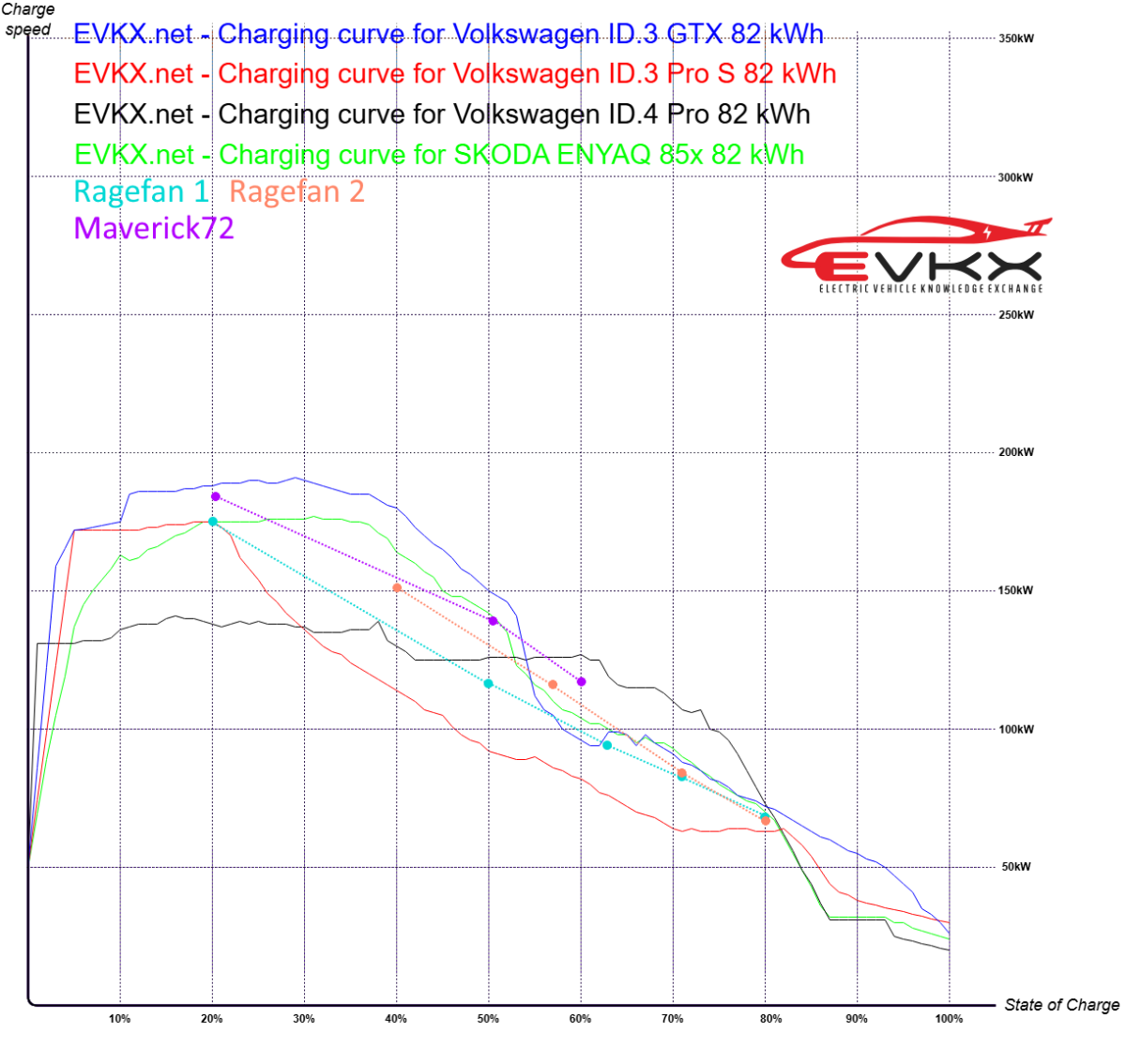

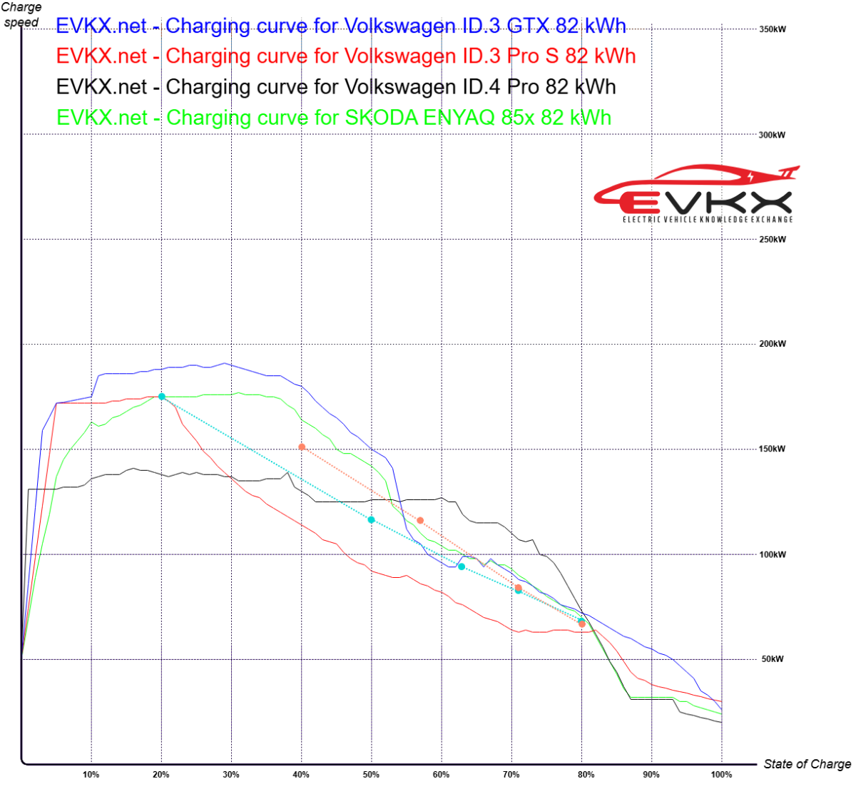

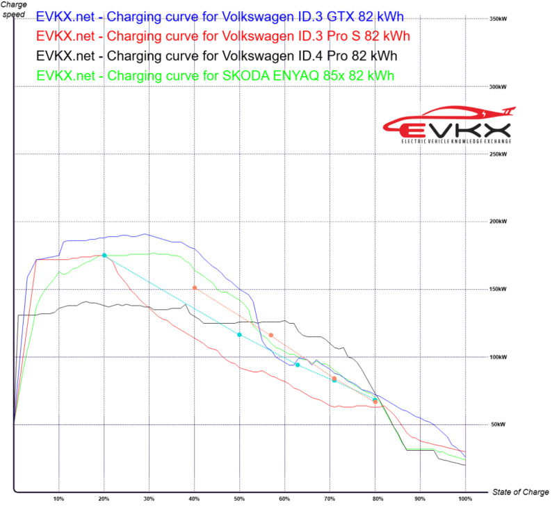

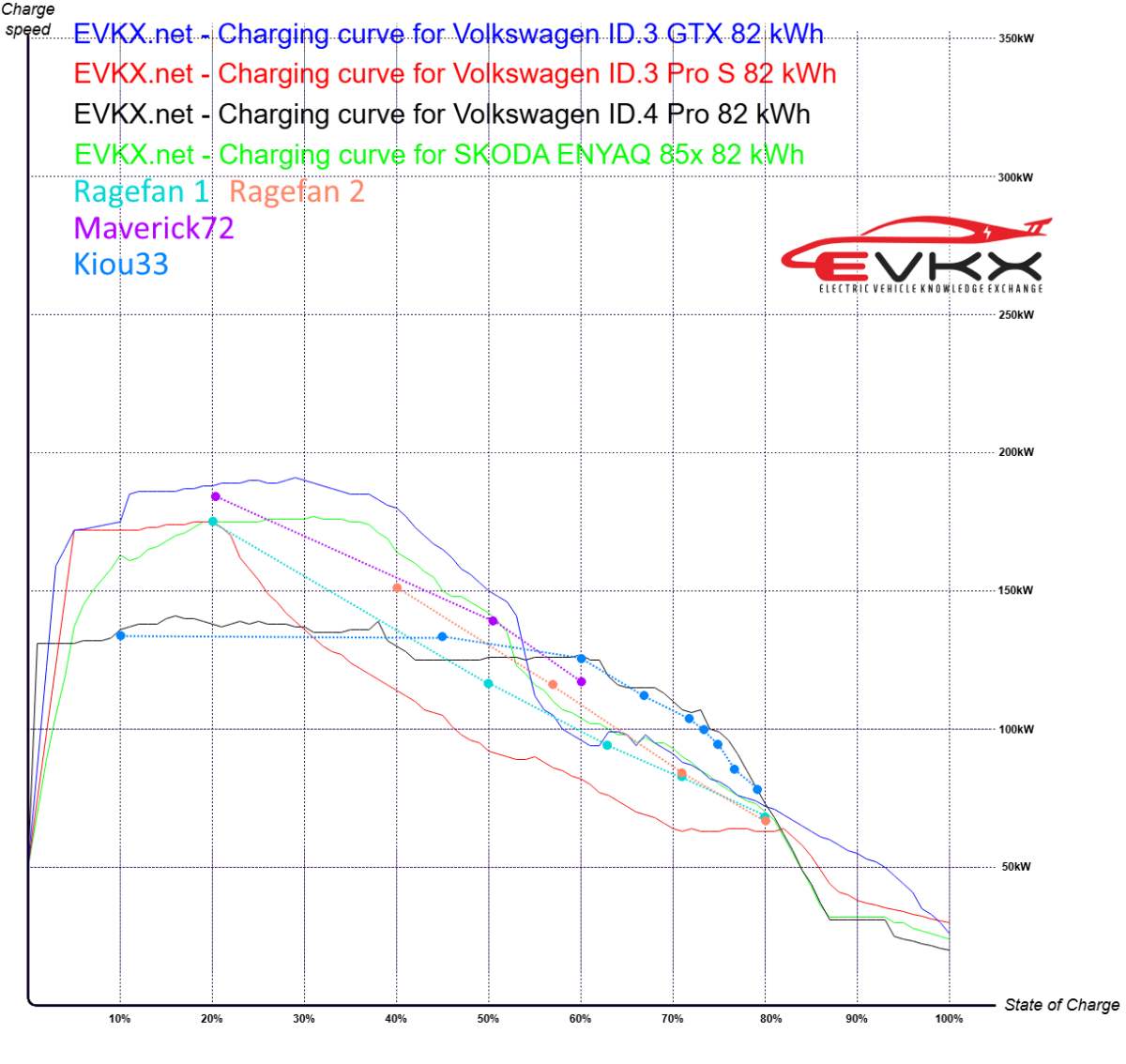

Hello,
Oui, aucun doute, tes courbes partent de haut puis descendent en pente quasi linéaire, caractéristique des 175.
J'ai ajouté ci-dessous ces nouveaux points en orange (et le relevé précédent en turquoise). Bien sûr, les pointillés qui relient les points sont hypothétiques:
Je serais curieux de comparer avec les relevés d'une "135".
@Kiou33 si tu as l'occasion :-)... (par pure curiosité scientifique, bien entendu, puisque je n'ai aucune idée de ce que je recevrai).

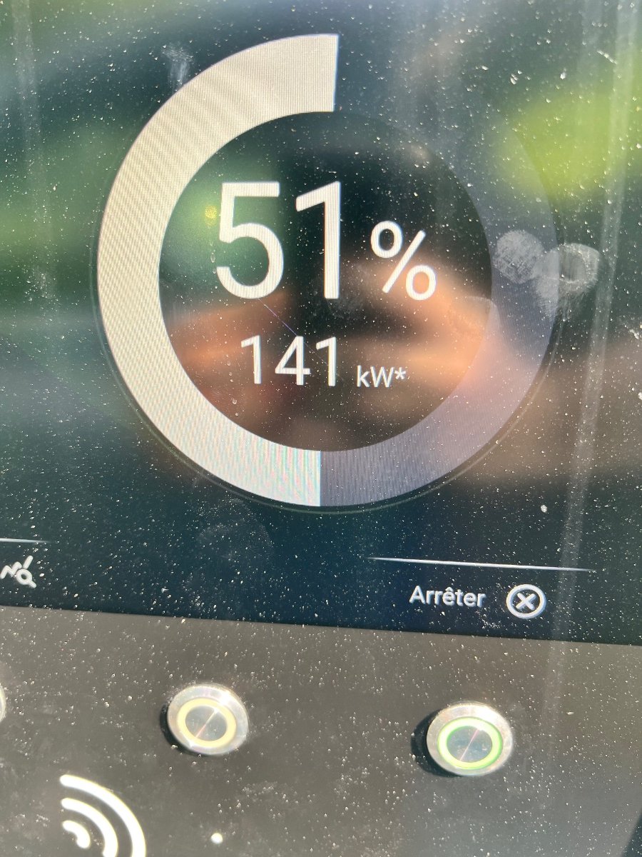

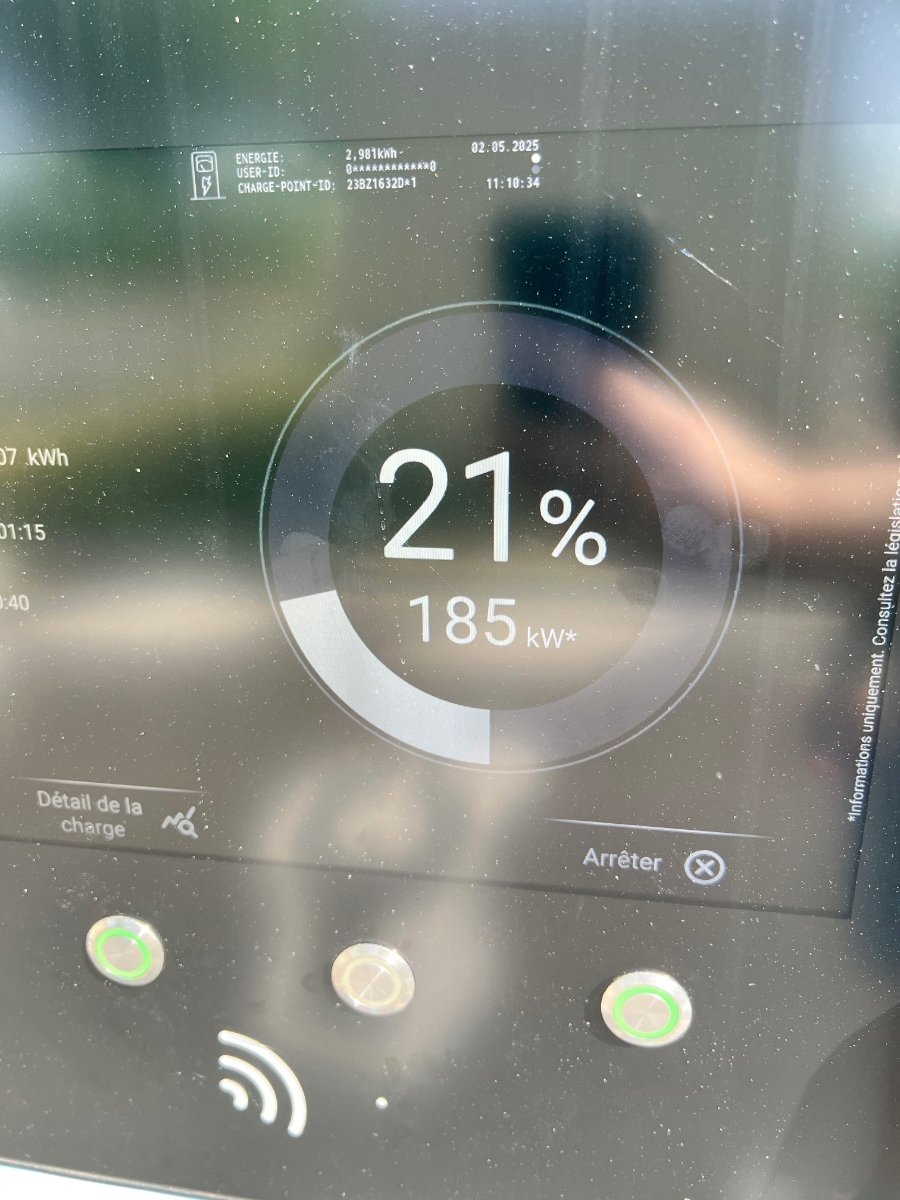

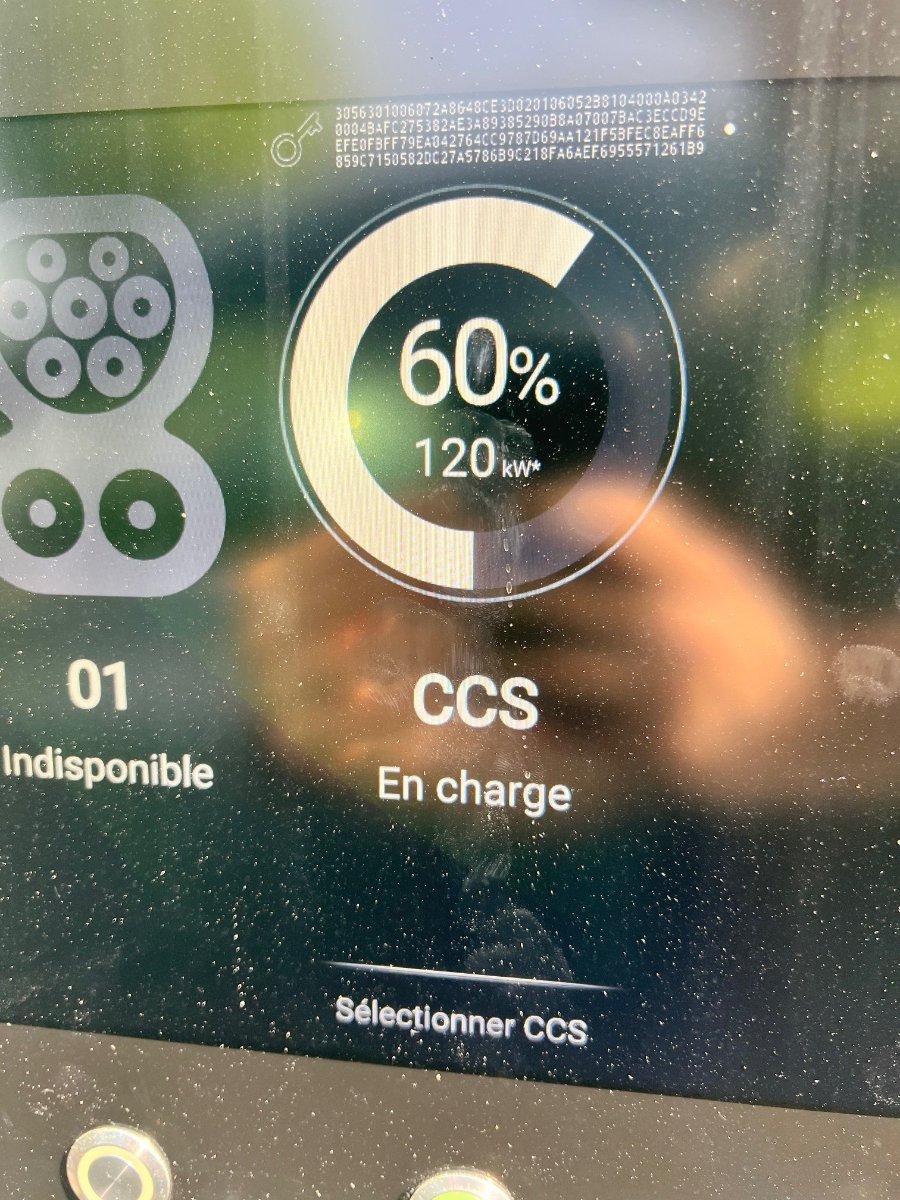

Le 02/05/2025 à 22:14, maverick72 a dit :
Borne Electra 400kW (seule charge sur la borne et une M3 sur la borne précédente)
Ah ouais, du 185kW, on dirait que comme ils ont upgradé les propulsions de 135 à 175, ils ont upgradé les 4motion de 175 à 185.
Bon, difficile de connaître la forme de la courbe avec 3 points, mais c'est du tout bon
