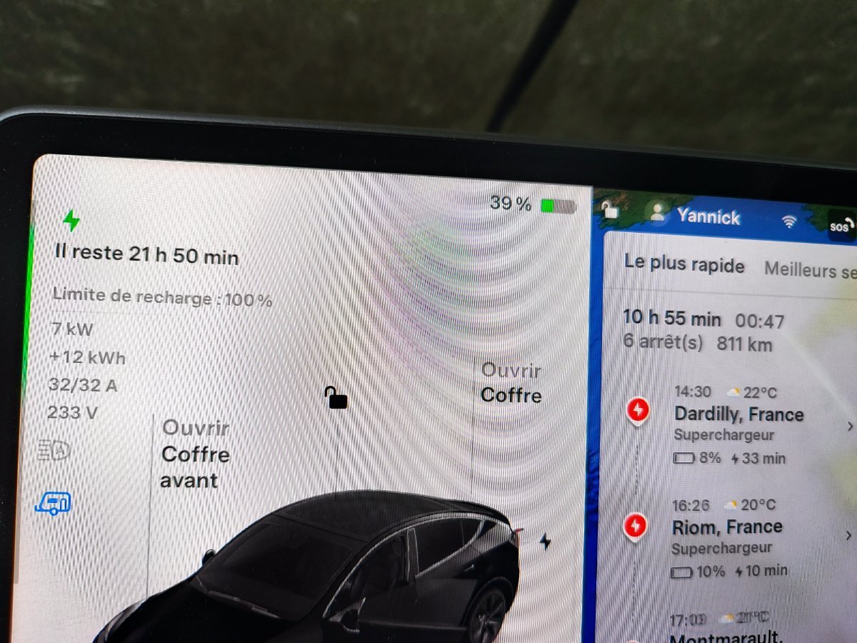

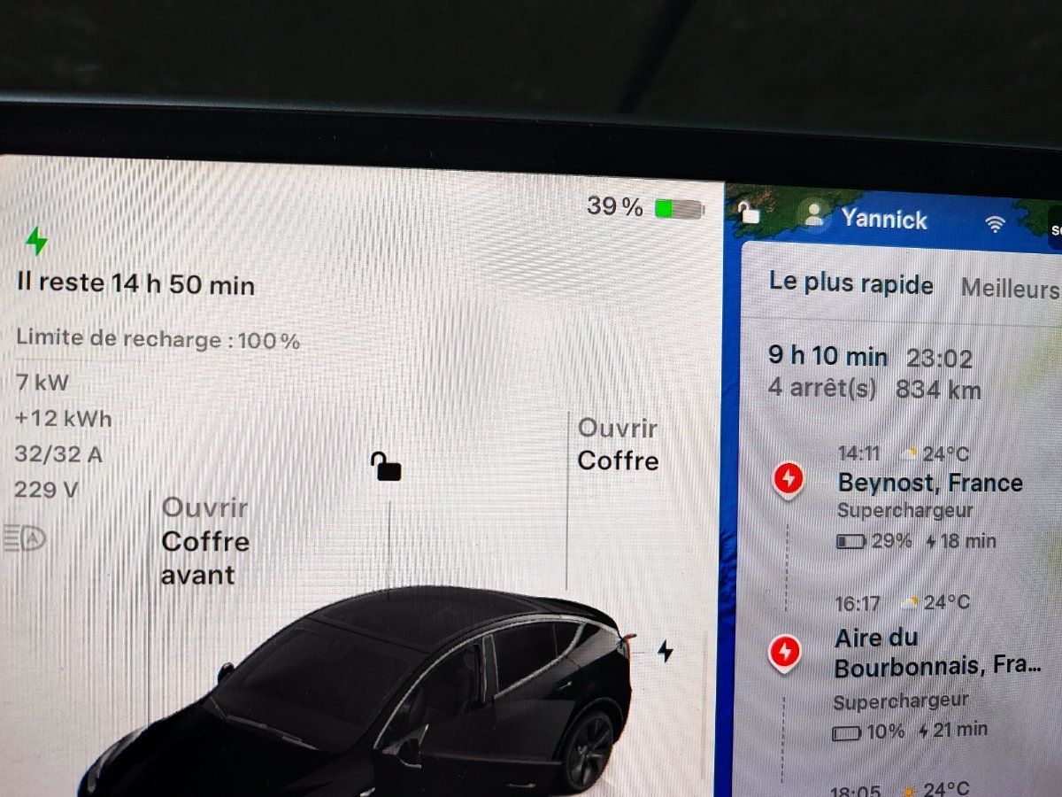

Je viens de faire un petit test du planificateur avant de partir demain avec la remorque. Et belle surprise, grâce au mode remorque, il prend en compte une consommation supérieure à celle de base. Consommation qui se rapproche beaucoup de celle d'ABRP (que j'avais réglée à 25 kWh/100 pour ma planification) 🙂

Au final on est sur du 25 kWh/100 en roulant à 110-115 🙂
Si on roule à 110 km/h, le planificateur avec le mode remorque est plus pessimiste 😅
Retour aujourd'hui avec le vent dans le dos, on a pu se permettre du 120 km/h avec des consos à 25-26 kWh sur le plat.
Ensuite avec les vallons de l'A79 c'était plus compliqué...
J'ai voulu économiser un arrêt sur la fin (5 au lieu de 6 pour faire les 830 km). Le trajet s'est donc terminé à 105 km/h avec une conso à 22 kWh entre l'aire du Bourbonnais et mon domicile (un peu plus de 200 km effectués avec batterie chargée à 90% (je me le suis permis car la station n'était pleine qu'à moitié à ce moment-là))...
Arrivé à la maison avec 3% en serrant les fesses 😁
