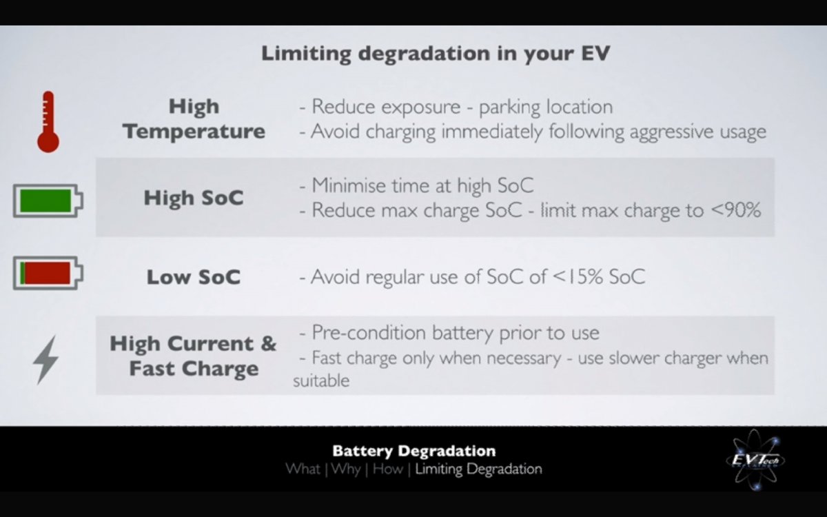

Puis des conseils d'utilisation  :
Chaleur : - réduire le temps d'exposition - parking frais.
                 - éviter de charger immédiatement après une utilisation qui a fait chauffer la batterie (haute vitesse, fortes accélérations)
Charge élevée : - minimiser le temps passé à pleine charge (surtout à température élevée).
                            - limiter la recharge à un niveau < 90 %
Basse charge : - éviter l'utilisation régulière sous 15 % de charge.
Courant élevé : - pré conditionner la batterie avant utilisation.
                           - recharges rapides quand c'est nécessaire uniquement, privilégier les recharges plus lentes quand c'est possible.
Complet, mais malheureusement pas de scoop sur l'usage, la physique est têtue...
Modifié par arnaud v8
Quand tu fais de l'autoroute nord-sud, tu es dans ce cas et tu n'as pas le choix.
