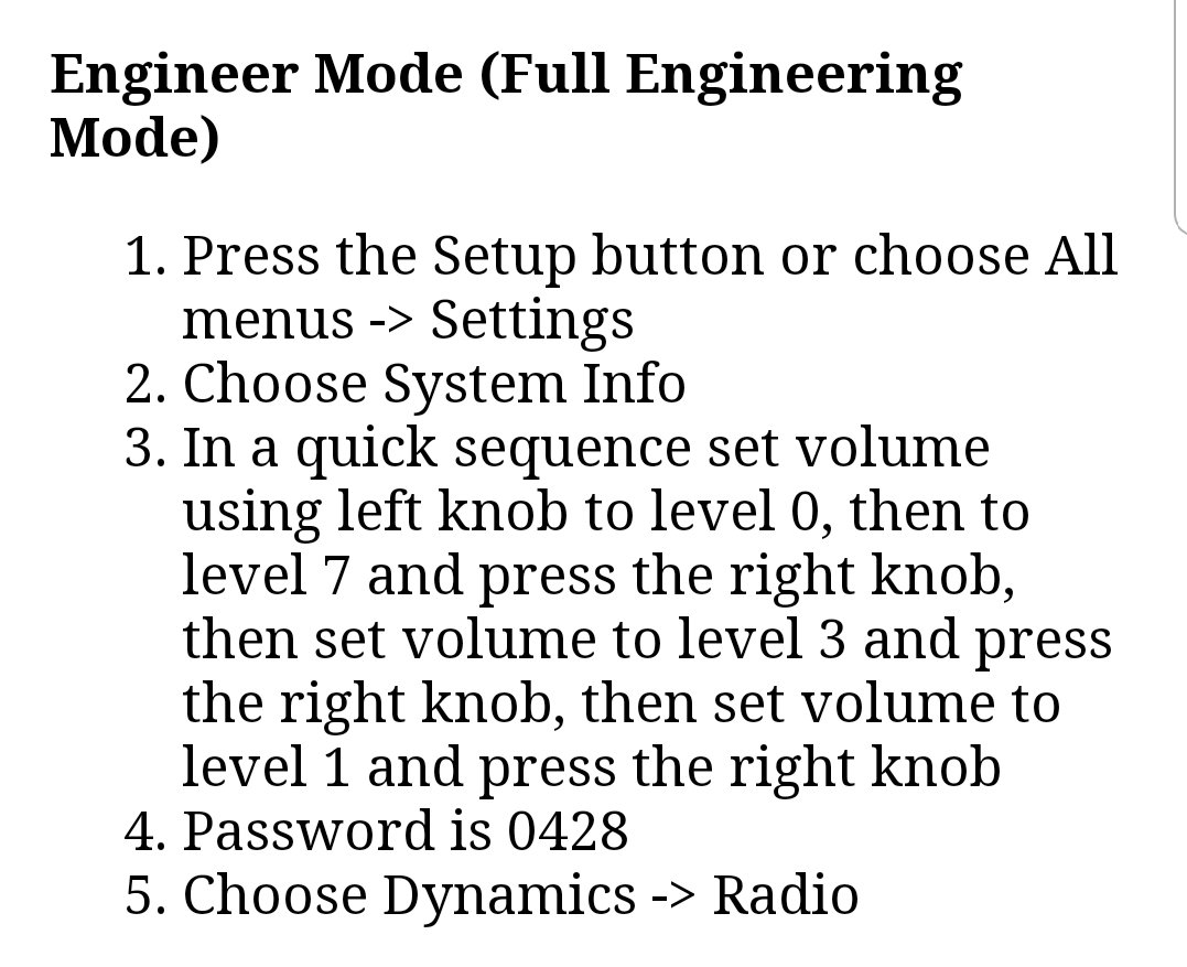

Tu me fais découvrir un monde Kona caché, comment as-tu eu cette info ?
La procédure marche, il faut juste être rapide comme mentionné et suivre scrupuleusement les étapes. La demande de mot de passe met 4" à apparaitre...
Dans Dynamics, j'ai bien le menu Wi-Fi, il faut charger le firmware, attribuer un cœur (j'ai choisi le cœur N°1 et différents autres paramètres ... ) Puis appuyer sur Start. Si on sort du mode ingénieur, on perd les modifs.
Il y a un menu capture écran qu'on peut activer : je n'ai pas compris à quoi il sert, il faut surement une clé usb sur laquelle copier les captures pour que cela fonctionne.
J'ai regardé tous les autres menus : c'est surtout utilisé pour du diagnostic.
Très intéressant !
Encore merci.
Modifié par ctdlg
Corrections
Çà vient d ici
https://www.oviradio.cz/hyundai-kia-radio-engineering-mode-en/
Beaucoup d infos sur ce menu ici
https://forum-auto.caradisiac.com/topic/87955-menu-caché-multimédia/page/30/#comments
Ils l utilise pour rajouter des applications,  mais c est seulement possible pour les versions sans UVO
Et d après leurs dire les versions avec UVO sont sous linux, pas sous Android
