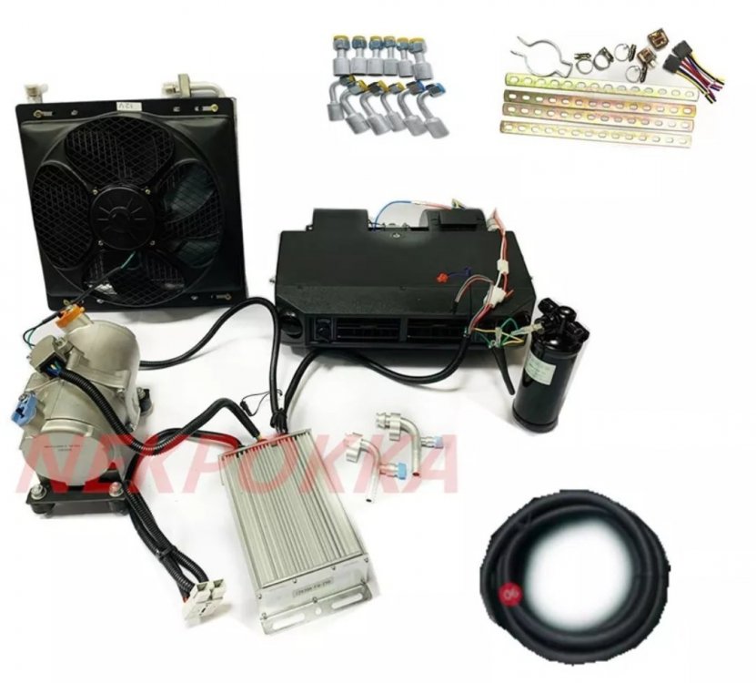

Il existe quelques rares personnes,dont je fais parti, qui n'ont pas la clim sur leur VE..
Les chinois proposent pour 600€ ce genre de kits.
Outre le travail pour loger les éléments (l'evaporateur pouvant finir sur la plage arriere...) , le point crucial reste la puissance consommée : 50A en 12V
Est-ce que la batterie de service peut l'encaisser, et se recharger à ce rythme?

50 A me parait énorme, c est bien un compresseur de clim et non des modules Peltier?
Je ne sais pas ce que vous avez comme vehicule et donc capa de la batterie 12V, mais sur ma E-UP c'est une batterie de 37 A ...
Si ca tire réellement 50A c 'est d installer une grosse batterie dans le coffre et la mettre en charge avant chaque depart avec la clim, je sais c est pas terrible comme solution!

ça me parait beaucoup.
Ce genre de kit doit plutôt être destiné aux véhicules thermiques, où il est "facile" de remplacer l'alternateur par un plus puissant.
Ou alors il faudrait voir s'il est possible d'ajouter un convertisseur "haute tension" vers 12V dédié pour la clim (ça se trouve, les chinois doivent bien vendre ça) mais encore faut-il pouvoir accéder au circuit haute tension et surtout faire le raccordement en toute sécurité.

Si on a une tension de 14V sur le circuit électrique, cela fait une consommation de 700W.
En général le COP est de 3,cela donne une puissance de 2100W,cela me semble juste pour rafraichir un habitacle de voiture, la clim devra fonctionner très longtemps.

C'est bien un compresseur, je ne pense pas que les systèmes Peltier puissent faire assez bien en efficacité et rendement pour 5m3...
Ce compresseur apparaît dans pas mal de montages sur youtube y compris de pros mais effectivement souvent des vehicules thermiques (voire vintage) en supposant que la batterie accessoire de 40A soit ok pour tirer 1,2C, l'inconnue reside dans la recharge au fur et à mesure par la batterie de traction.
Pour ma part je trouve que 2kw frigo (7000btu) c'est énorme en continu ou bien alors j'ai pas trop notion des grandeurs (avec une clim mobile de 9000btu je descends tres rapidement la T° estivale dans le sud d'une piece de  30m3 , en continu ca doit envoyer la moitié...
