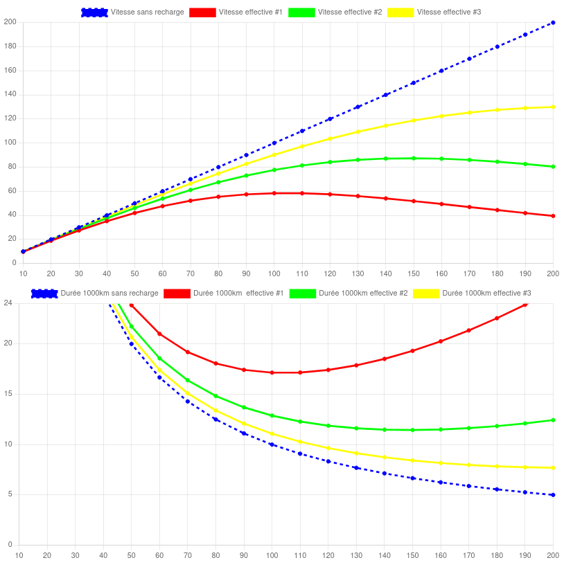

Tous les résultats sont possibles, ça dépends seulement de la consommation du véhicule en fonction de la vitesse (Effet de l'aéro surtout entre 90 et 130km/h), et sa capacité de charge (et même la forme de la courbe et le niveau auxquels ils ont rechargés).

J'ai un simulateur assez basique de ces choses ici: https://sagittarii.github.io/VehicleSimulatorWebsite/
Voilà quelques courbes pour illustrer, avec en rouge véhicule type Zoé+22kW, en vert type Ioniq+70kW, en jaune type Model3+120kW
La courbe du haut est la vitesse moyenne en km/h incluant les recharges pour une vitesse de conduite donnée (la courbe bleu en pointillé indique la vitesse si il n'y avait pas de charge pour mieux voir l'effet).
La courbe du bas indique le temps en heures (tronqué à 24h pour y voir quelque chose) pour faire 1000km avec cette vitesse moyenne incluant les charges.
Il y a aussi les courbes de puissance et consommations sur le site et le curseur indique les valeurs numérique au dessus des courbes.
Chaque courbe est en forme de cloche, avec un maximum/minimum (selon si on regarde la vitesse ou le temps) a une vitesse plus ou moins élevée selon le véhicule+chargeur.
L'idéal est bien évidemment d'avoir une charge rapide et une consommation faible dans les hautes vitesses.
Il faut noter que ces courbes sont approchées, et ne prennent pas en compte la consommation de base des accesoires (clim, ...), la capacité initiale de la batterie, les différences de rendement à des vitesse différentes, le profil exacte de la courbe de charge et du temps de détour et d'arrêt au chargeur (si on fait 10min à 120kW + 2 minutes de détour, il faut saisir 100kW dans la vitesse de charge moyenne pour que ça soit représentatif), mais le principe général est là.
Il est donc possible de trouver un véhicule + chargeur pour laquelle cette courbe dans le cas réel a seulement 10 minutes entre le point à 90km/h et à 130km/h, mais cela ne doit pas être représentatif des véhicules typés grandes distances qui sont disponibles actuellement.
Entre 90 et 130 km/h, il y a plus de 3 heures de conduite de plus sur 1000km, donc il faut que la différence de conso nécessite 3 heures de charge (+détour) en plus pour avoir un temps de parcours similaire.
Si on ramène ça sur 2 charges de différences, ça fait des charges d'une heure et demi...
