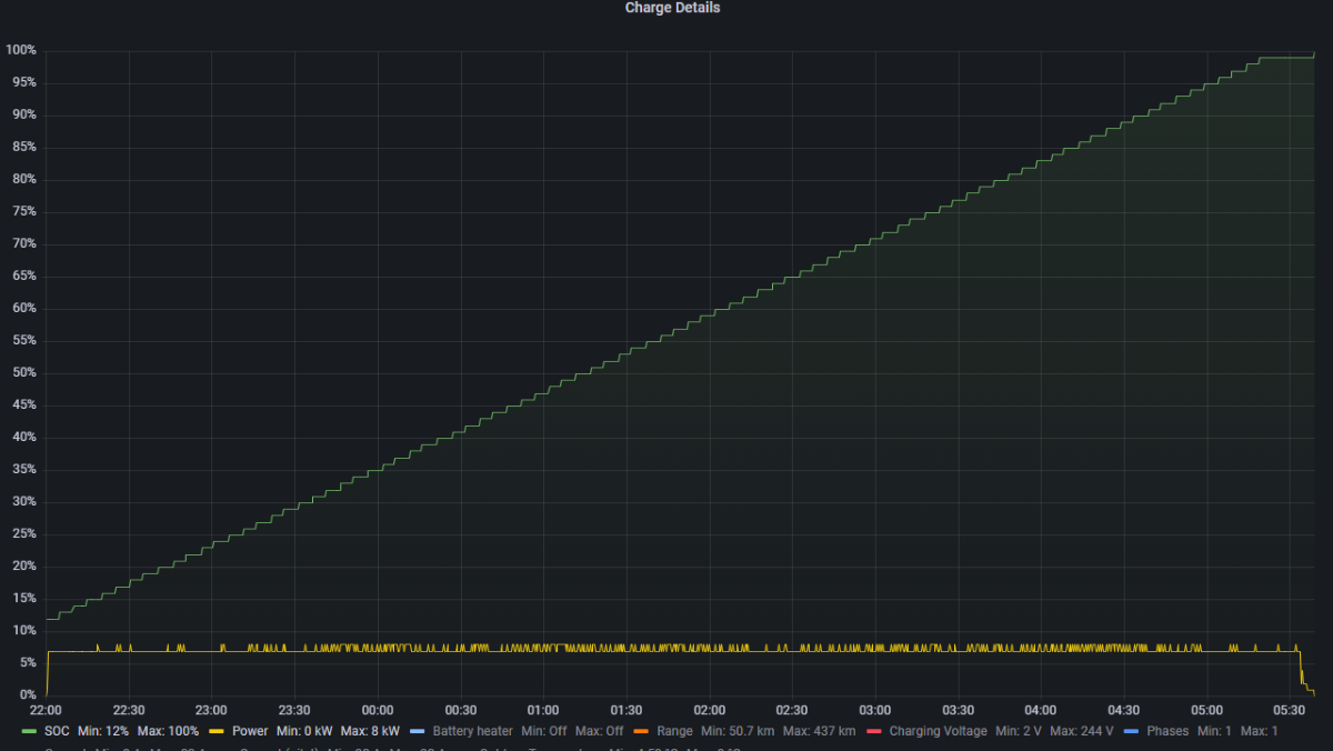

Jamais contacté de fluctuation chez moi.
Exemple une recharge de 12% de SOC à 100%, puissance constante à 7kW :
Le 23/03/2023 à 12:08, Dasom a dit :

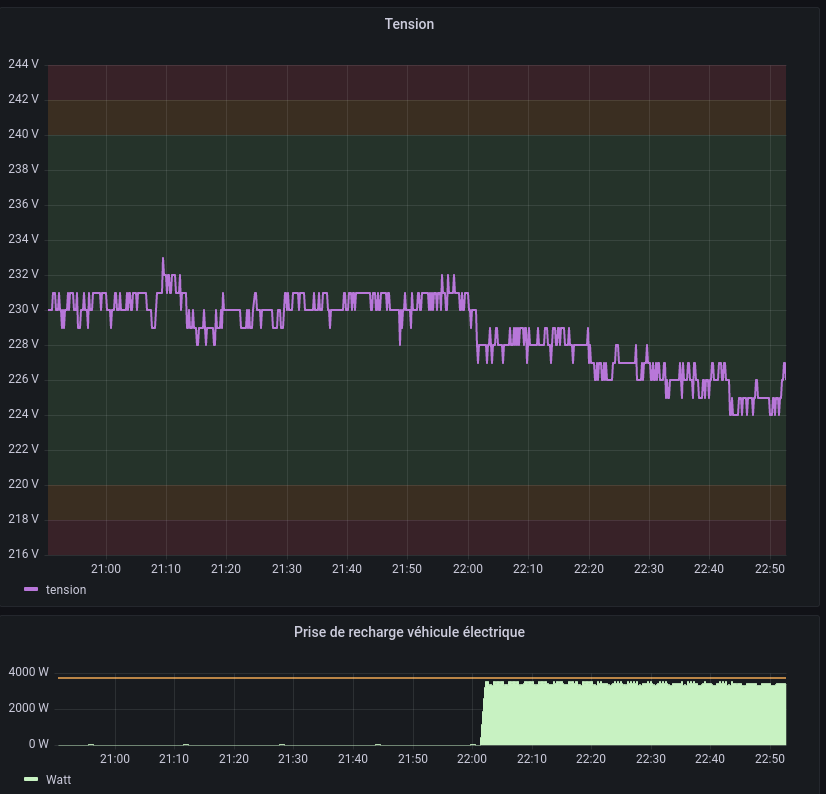

Il parle de chute de tension lors de la charge.
Chez moi par exemple, quand la charge se lance, je perds environ 5V (~230V => ~225V). Il semblerait que chez lui, la chute soit tellement importante que ça coupe la charge.
