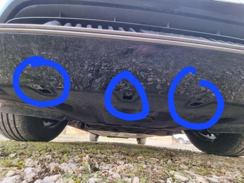

Hier petite boulette dans un parking, l'avant qui passe par dessus une murette sans que ça bippe. Le pare-choc avant passe mais à la sortie ça racle et il me manque maintenant les attaches entre le pare choc et l'isolant.
Il m'en manque 4, heureusement pas d'autres dégâts à priori et pas trop de rayures.
Est ce que par hasard l'un d'entre vous aurait la réf (et si possible le prix approximatif) de ces attaches?
Merci

Ça m'est arrivé aussi, j'ai mis des rislants noir.....
Le jour où ils doivent démonter, ils couperont les rislants et remettront les clips.

merci pour ton retour, pas de vibrations sur autoroute? j'en ai fait hier mais l'isolant était à moitié coincé dans le pare choc alors bien bloqué mais la ça bouge bien, je verrai bien sur la route mais merci pour l'astuce, je vais faire ça en attendant
j'ai bientôt la révision, je verrai s'ils en rajoutent ou si au moins j'ai une remarque la dessus. Si rien ça me confirmera qu'ils ne regardent pas grand chose à la révision (pneus morts même pas indiqués la derniere fois)
je vais essayer d'en démonter un pour voir s'il y a une ref dessus

Non pas de bruit.
Comme il y a une lumière à côté de chaque clips, tu passes le rislants dans le trou du clips et tu le récupères par la lumière, tu serres en laissant le carré d'accroche dans la lumière (vers l'intérieur comme ça rien ne dépasse) et tu coupe le surplus
Ras depuis cet été et 21000 kms...
Une révision depuis et j'imagine qu'ils ne l'ont pas vu....

J'ai mis les rislan noirs, je les enleverrai à la révision pour voir mais sinon ça fera l'affaire
