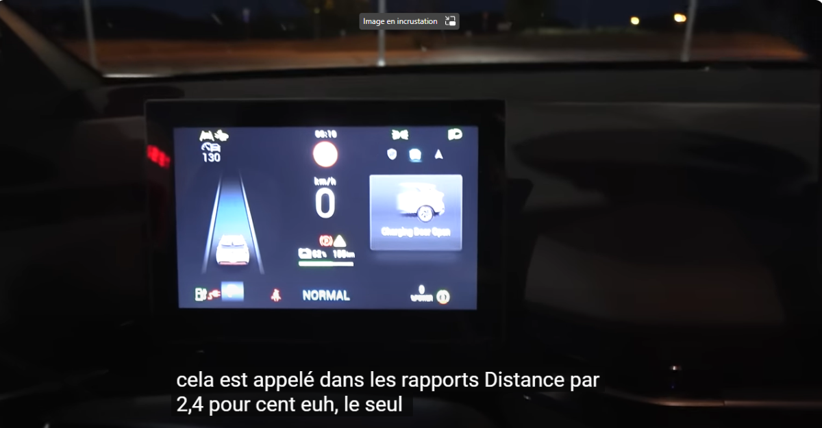

Pour la marge d'erreur de la MG4L, je rejoins M Bjorn Nylan, YouTubeur Norvégien réputé qui attribue un coefficient pessimiste de 2,4%
Donc on prend son kilométrage compteur de sa MG4 et on le divise par 0.976 pour obtenir le kilométrage réelle parcouru par nos MG4.
Ces chiffres s'entendent avec des Continental neufs, et gonflés à 2,8bars.
Pour tes 2,56%, pourquoi pas, quelle précision ! Perso je suis moins précis car les valeurs de l'odomètre n'inclue pas les mètres, ni les décamètres, et donc il faut faire de grandes distances en un seul parcours pour avoir une meilleure précision, ce que je ne fait pas au quotidien.

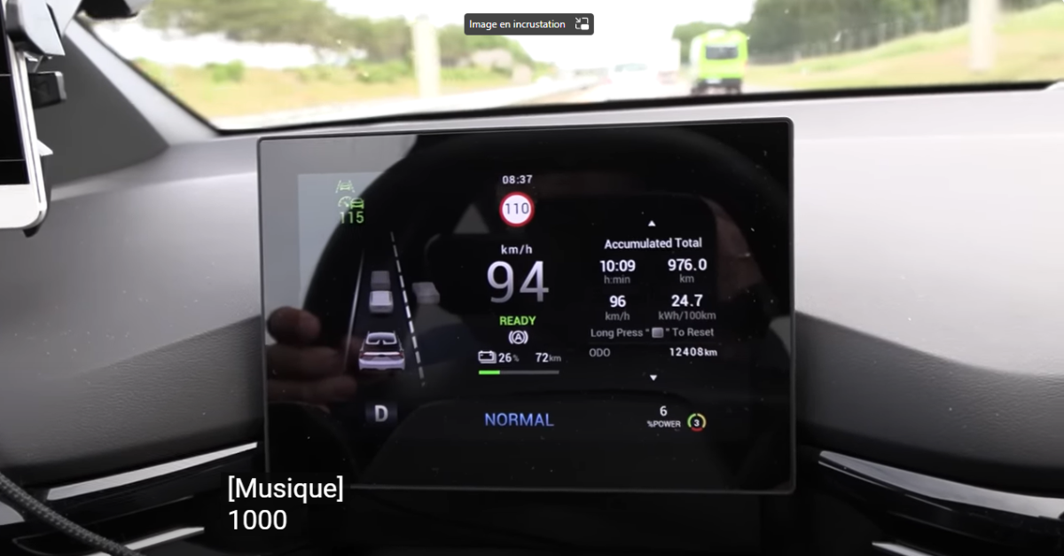

à 4'16 , bjorn indique le coefficient à appliquer
et à 976km, ça fait 1000km réels ... ( 976km parcourus / coef de 0.976 = 1000km) soit 2,4%.
