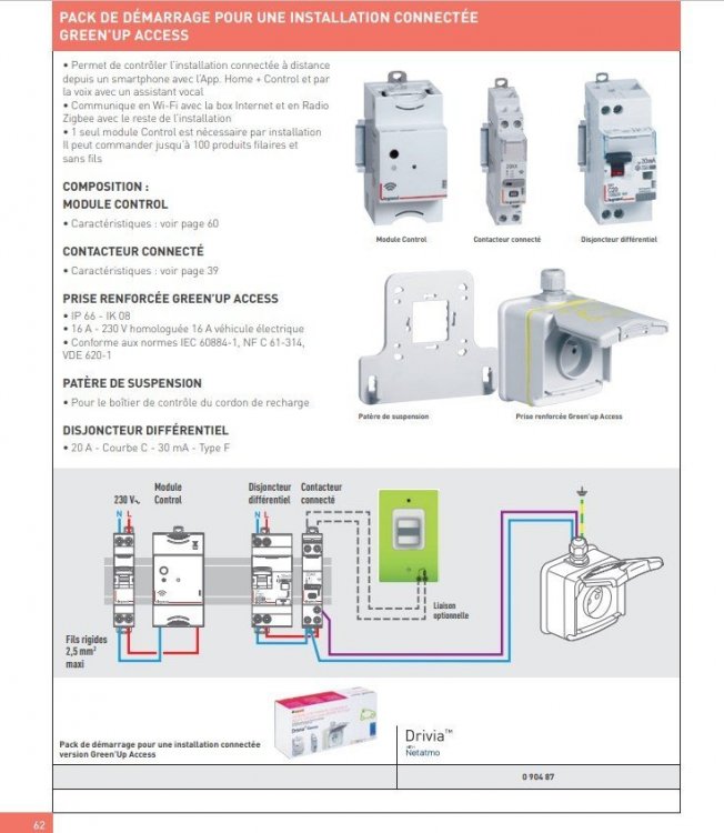

Le pilotage de la prise est possible. De mémoire j’avais regardé les tarifs étaient abusés. A revérifier.
[VIDEO]
Ils sont trop fort les mecs, comment arriver à créer tout un écosystème de pilotage "intelligent", délestage, contrôle via smartphone, bypass télécommande, bypass bouton, etc... autour d'une pauvre prise 16A...
Vu le prix de tout cet appareillage, je pense que ça revient moins cher de poser soit-même une borne 16A...
Au passage, j'ai entendu des erreurs dans la vidéo, ils n'ont même pas pris le temps de refaire les prises. La loose...

Le but de pouvoir piloter la prise est de ne la faire fonctionner qu'en heure creuse.
D'après ce que j'ai lu sur 2-3 forum le pilotage via l'app Peugeot n'est pas ouf et étant en contrat Tempo, je préfère faire attention à la conso :)
Mais oui j'aimerai quelque chose de simple et qui ne coute pas un œil non plus pour juste une prise renforcé..
Le cout d'une borne étant quand même plus importante.. Je préfère faire l'installation par un électricien.
D'ailleurs est-ce qu'il est possible d'installer une prise green up (IP66) et la piloter via l'horloge Hager ? si je change tout mon compteur electrique ce sera surement en hager donc j'aimerai éviter d'avoir plusieurs marques ...
voici ce que j'ai fait pour piloter ma prise Green up
bon ce n'est pas Hager parce que j'ai pris un pack Legrand Green up complet avec contacteur connecté
pour installer seul ce kit sécurisé ; si on sait brancher 2 fils on peut le faire en toute sécurité
au début : raccordé de manière classique pour fonctionner en HC  ; charge 5h (1h-6h ) avec CRO 3.7 kW
je suis du matin ; c'est donc moi qui arrête la charge  le matin au niveau du ve suivant les besoins
maintenant c'est different avec Totalenergies j'ai une période HC de 23 h à 7h ; mais avec une période super creuses de 2h à 6 h
je charge de préférence dans cette période
pour cela j'ai enlevé la liaison avec Linky qui autrement démarre la période à 23h ;et je me sert avec l'application de la fonction planning du contacteur  avec marche ON OFF
c'est très simple et çà marche très bien
l'application permet de contrôler la bonne marche ; modifier à distance la programmation
remonte la conso du circuit  etc
j'ai meme rajouter un contacteur pour piloter un  convecteur pendant  ces heures super creuses
1013410809_contacteurconnectLegrand.thumb.jpg.1ac052ccc0bd93ec3193e41e611be346.jpg2029604939_packgreenupconnect.thumb.jpg.a8426778ecc0c088ae1425b780111c2a.jpg
