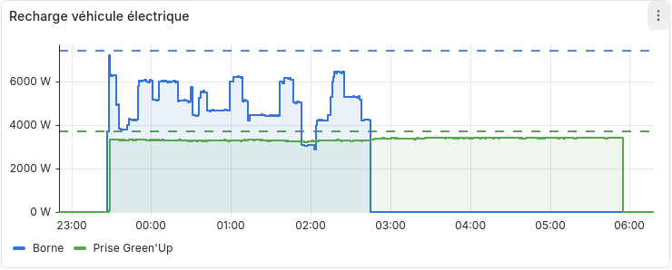

J'ai une borne Legrand Green Up Home 7,4.
Lorsque je charge ma voiture Xpeng G6, j'ai au moins une centaine de notifications de ce style et au bout d'un moment la borne se met en défault.
J'ai bien le délestage dynamique car parfois la borne fournit 7,4 kwh, parfois beaucoup moins.
Avant l'installation, la terre a été mesurée et elle était excellente.
Mon électricien doit venir voir mais si quelqu'un a déjà rencontré ce problème ...
J'avais pensé à un problème d'abonnement. Je suis en 9 kva en tout électrique (pompe à chaleur) mais normalement elle ne devrait pas se couper mais réduire sa charge (sauf si les 9 sont pris par la maison et qu'elle se coupe mais ça me paraît étrange 9kva d'un coup pour la maison)
J'ai pris en instantanée ma conso avec la borne qui tourne et je dépasse les 9.

Cela ressemble a un problème de paramétrage de la borne.
=> la borne dit a la voiture "charge a 7kW" , puis quand ca dépasse la puissance de l'abo "arrete la charge" , donc la puissance redescend , la borne dit a la voiture "charge a 7kW" ... etc....
actions pour comprendre
 - regarder la conso de la maison avant le début de la recharge PUISSANCE APP sur linky
 - rester devant le linky pour voir l'évolution de PUISSANCE APP pendant les messages a répétition, et voir si ca fait le yoyo
 - limiter la puissance a 4 ou 5 kW au niveau de la borne ou de la voiture.
info : dans le protocol entre Borne et VE , la charge de la voiture s'arrête si il reste moins de 6A , donc a la louche 1,5 kW
