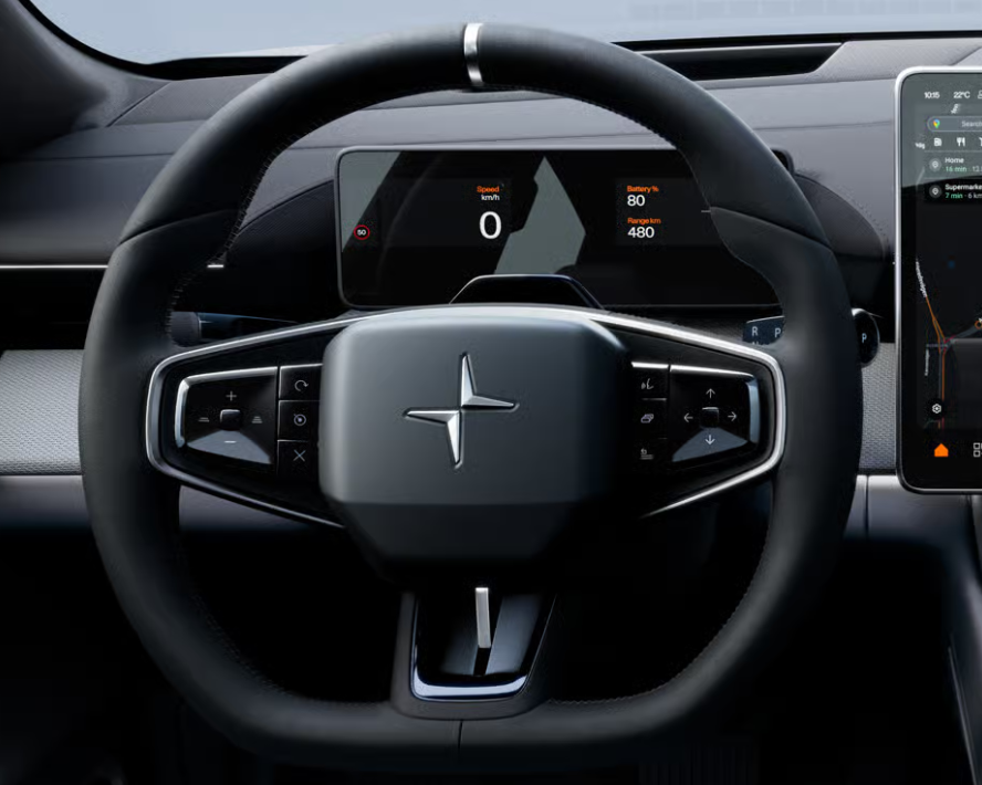

Mail pour le remplacement des boutons reçu également, rdv planifié.
J'ai compris entre les lignes qu'ils en profitaient pour exécuter un autre contrôle "rappel".
L'intervention pour les boutons est assez rapide, genre 1/2 h

Changement des boutons du volant effectué la semaine passée, j'ai eu le droit à l'EX30 comme véhicule de remplacement durant la journée ça change des dimensions de la P4 :D
Comme le concessionnaire Volvo n'avait jamais eu de P4 avant moi ils ont préféré la garder la journée au cas ou. En tout cas il était impressioné de voir ce véhicule pour la première fois.
De mon côté ça fonctionne super maintenant en plus avec la MAJ 4.1.10 que j'ai reçu samedi il y a de l'amélioration et de la stabilité c'est cool!

Mise à jour 4.1.10 et nouveaux boutons depuis hier ... ça fait du bien 😊
Fou ce qu'un petit détail peut changer !
Par contre, je n'ai pas le Pack Pilot mais je n'ai pas lu d'amélioration à travers les messages dans les différents groupes ...
Il y a encore de la marge de progrès possible 🥲

Le 22/10/2024 à 14:43, cemay a dit :
Je viens de recevoir cet email à l'instant de la part de Polestar concernant les boutons tactiles.
Quel dommage de ne pas avoir fait le remplacement avec le nouveau design (vu sur le configurateur) ... c'est moins "caché" mais tellement + utilisables 🙄
Je me demande combien ils demanderaient pour un échange 🥹
