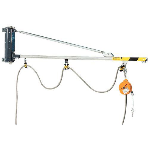

Un support type potence? Ça permet de passer au dessus.Potence murale - Force 10 kg
J'ai le souvenir d'avoir vu des photos pour un modèle spécifique recharge VE mais le principe est le même.
Concernant le budget même une prise renforcée en façade nécessite un électricien certifié IRVE car l'accès est sur la voie publique.

Merci pour ces premières réponses. Le passage sur trottoir est effectivement inenvisageable et j'en suis parfaitement conscient, d'où ma recherche de solution. La location d'un box pourquoi pas. Il faut que je vois s'il y en a proche de chez moi. J'aime bien l'idée de la potence dépliante. A voir avec ma mairie si c'est une possibilité acceptable.
Encore une fois merci pour vos propositions, si quelqu'un à d'autres idées, ou peut-être des exemples de réalisation, je suis preneur. Je ne pense pas être le seul dans cette situation en France, même si je vois souvent des câbles traînant sur les trottoirs !

Le système de portique est pas mal non plus, il existe des portiques spécifiques aux chargeur mais un système artisanal peut très bien faire l'affaire, attention qu'il soit assez haut pour ne pas gêner le passage des piétons et arriver au niveau de la prise de charge du véhicule; le système doit aussi être suffisamment rigide pour ne pas risquer de se déplacer au moindre coup de vent.
On pourrait par exemple envisager un système fixé au mur qu'on peut abaisser depuis la fenêtre (cas 1) ou faire pivoter (cas 2) pour atteindre l'emplacement de parking en passant au dessus du trottoir.

Oui, oui et le portique qui se casse la figure sur un passant? Et le contrôle réglementaire annuel obligatoire par un organisme agréé?
Malheureusement, aucune solution légale à partir du moment que tu es sur le domaine public.

Merci Marcs pour les solutions proposées et surtout leur mise en application ! Je vais pouvoir faire des propositions concrètes à ma mairie. Le bras pivotant peut-être intéressant mais avec les limites suggérées par gillejeupro à prendre en compte. Je vous remercie sincèrement pour tous ces messages, ça donne des idées et des arguments. Encore une fois, si l'un d'entre vous utilise une solution concrète au quotidien, je suis preneur !

Le mat ne l'est pas plus, car il constitue une emprise d'un élément mobile (et potentiellement détachable) sur le domaine public. Aucun service de mairie sensé, ne l'accorderait.
La seule piste envisageable, serait (conditionnel) une goulotte intégrée au trottoir, capotée par un élément à ras de l'enrobé. Doit se décider au conseil municipal - donc après mars 2026 - avec étude de faisabilité à l'appui.
