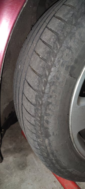

Bon, vu le tête des pneus à l'avant, rincés ET bouffé à l'intérieur, je pense qu'un para va être utile.

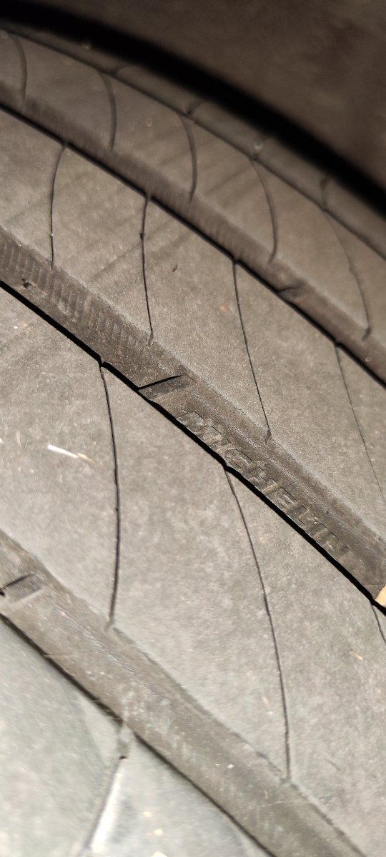

Le train de pneu AV, sans les tourner a fait 26000KM pour le moment, mais n'en fera pas bien plus.
Mais ce n'est pas des pneus adaptés à un VE, c'est des Bridgestone Turanza T005. Ils ont été mis lors de l'achat du véhicule pour la concession car les anciens n'était déjà pas bien en forme. A l'arrière ils y a encore la monte d'origine j'imagine en Michelin Primacy 4 S1, qui sont encore bon, mais un a une mèche, donc perd un peu, je vais donc les mettre devant pour les finir et monter les bons derrière.
J'avais déjà eu des Bridge Turanza sur une simple fiat Bravo TD100, ils n'avaient pas fait long feu non plus, là ça a été encore plus expéditif.

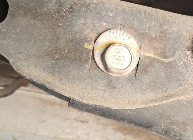

Le train arrière est réglable, après réglage du mien cela a réglé mon problème d'usure intérieure à l'arrière.
J'était monté sur une bordure de trottoir assez violement alors que que je n'avait que 25000km.
Par précaution j'avais voulu contrôler le parallélisme chez un pro qui ne pouvait pas le faire car il n'avait pas les paramètres!
Donc j'ai demandé au concessionnaire à la révision des 30000 et il n'a pas pus le faire non plus ...(en 2022)
Le réglage n'a été fait que aux 60000km en 2023 et évidemment l'usure intérieure des pneus m'a contraint au remplacement des pneus d'origine. Je suis maintenant avec des Michelin crossclimate qui ont  encore de bons km devant eux et la voiture va bientôt atteindre ses 125000km.

Salut,
Comme j'avais un peu de temps à perdre ! ( et beaucoup de patience )
J'ai remarqué que du coté conducteur train arrière, le carrossage avait très légèrement bougé par rapport  à l'origine (marquage d'origine )
Pour info , le 1) modifie le carrossage et le 2) le pincement (parallélisme)
Première constatation: : Modifier le 1) modifie instantanément le 2)
Et surtout même la position du volant  c'est impressionnant !!! c'est pour dire à quoi vous pouvez vous attendre si vous n'êtes pas bien équipé ( outils de mesure)
Donc , j'ai été obligé de refaire le parallélisme du train arrière
Et la faut bien vérifier l'alignement train arrière train avant  :
Deux cordons sont nécessaire pour être sur de l'alignement
Puis modification du 2) j'jusqu'à obtenir le degré 0 et un bon alignement
et c'est un travail de patience , faut recommencer une foi deux foi , etc ...tester et retester , relâcher les forces  et recommencer
jusqu'à obtenir  :
Ce n'est pas totalement parfait mais j'ai décidé d'accepter ce résultat malgré tout
Ce n'est pas simple à réaliser et si vous ne le sentez pas , ne le faite pas .
