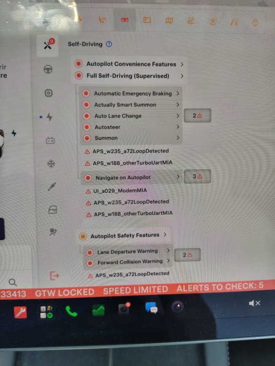

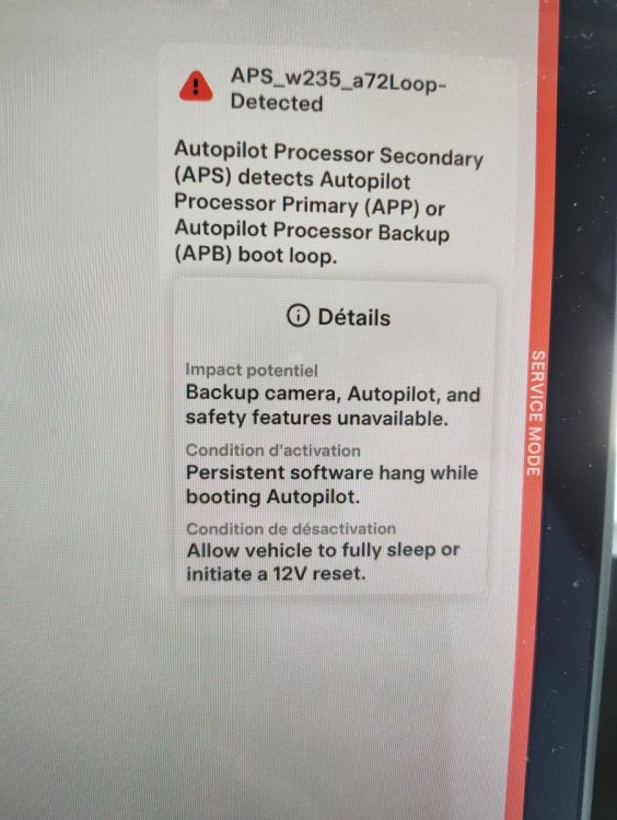

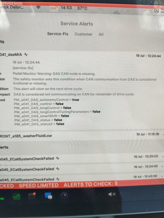

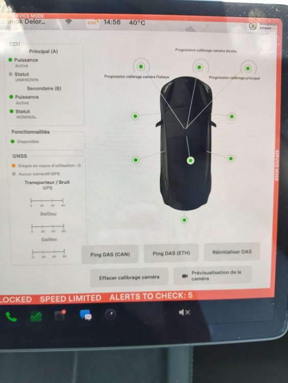

Bonjour, depuis ce matin je n'ai plus de caméra, la voiture ne vois plus les ligne ni les panneaux, les phares adaptatifs ne fonctionne plus non plus et le système d'appele d'urgence non plus , vous avez des idées ?
Sur model 3 sr+ de 2021
  • Auteur
Bonjour depuis ce matin la moisissure le GPS reste bloqué à un point près de chez moi, ça sent l'ordinateur de bord HS?
  • Auteur

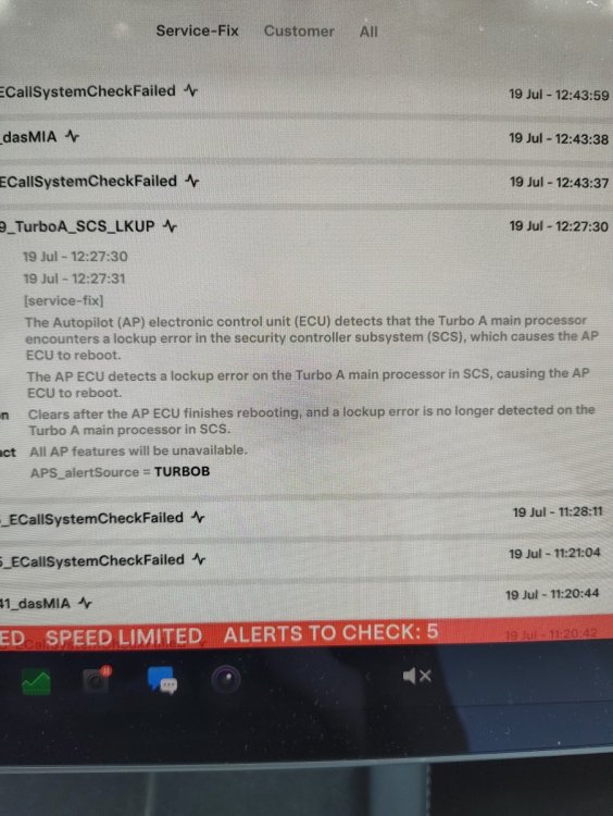

Alors j'ai remarqué des chose étrange, la voiture le dit qu'elle a été mise à jour dimanche 19 juillet a 12h40 , j'étais dans la voiture à cette heure là il n'y a pas eu de téléchargement ni de mise a jour d'effectuer, malgré le fais que la voiture ce crois quelque km de chez moi, elle continue de respecter les horaires défini à mon domicile, et la batterie 12v et noté a 13v , normalement elle ne devrait pas être plus vers 13.5volts ?
  • Auteur
Bon ben j'ai tout tenté, désactiver le véhicule via l'écran pendant 30 minutes, débrancher la batterie 12 vilt sous le capot et sous le siège pendant 30 minutes aussi , changement du MDP de l'application pour voir si la voiture arrive a entré en veille mais rien n'y fais , j'ai rdv le 18 août pour qu'il fasse un devis.
Pour info ce weekend j'ai consommé 50% de batterie dont 21% de veille de véhicule donc je ne vais pas trop faire trainer quand même .

Pensez vous que ce serai une bonne idée de tenter une réinstallation du logiciel vient le menu d'entretien ?
J'ai rdv le 14 août mais si je pouvais réglé le souci sans sortir 2000 euro ça m'arrangerait vu que je suis en pleine séparation.

As-tu fait un message au SAV ?
J’ai eu un problème analogue mais il se résolvait par une réinitialisation du DAS dans le menu service.
Depuis le SAV m’a dit que le problème était corrigé mais sans certitude

Oui j'ai fais un message qui explique tout mais j'ai juste eu un rdv avec un devis a 171 euro , j'ai rdv demain mais d'après le devis ce sera juste recherche de panne et débrancher la batterie 12 volts
