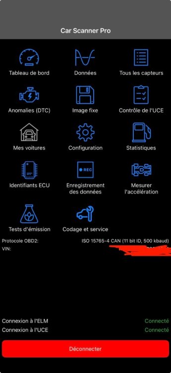

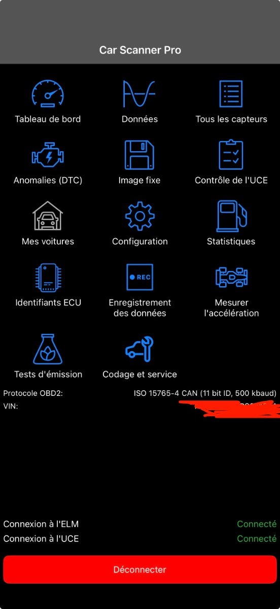

Avant tout je précise que cet appareil est correctement reconnu par CarScanner et que je ne l’ai pas associé en Bluetooth dans les réglages de l’iPhone (j’ai bien essayé mais il ne le voit pas et apparemment la procédure veut que ce soit directement les applis qui le reconnaissent en tout cas c’est comme ça avec CarScanner)

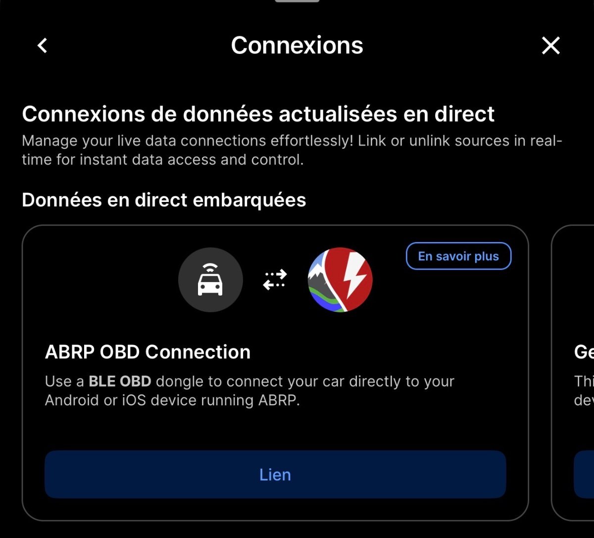

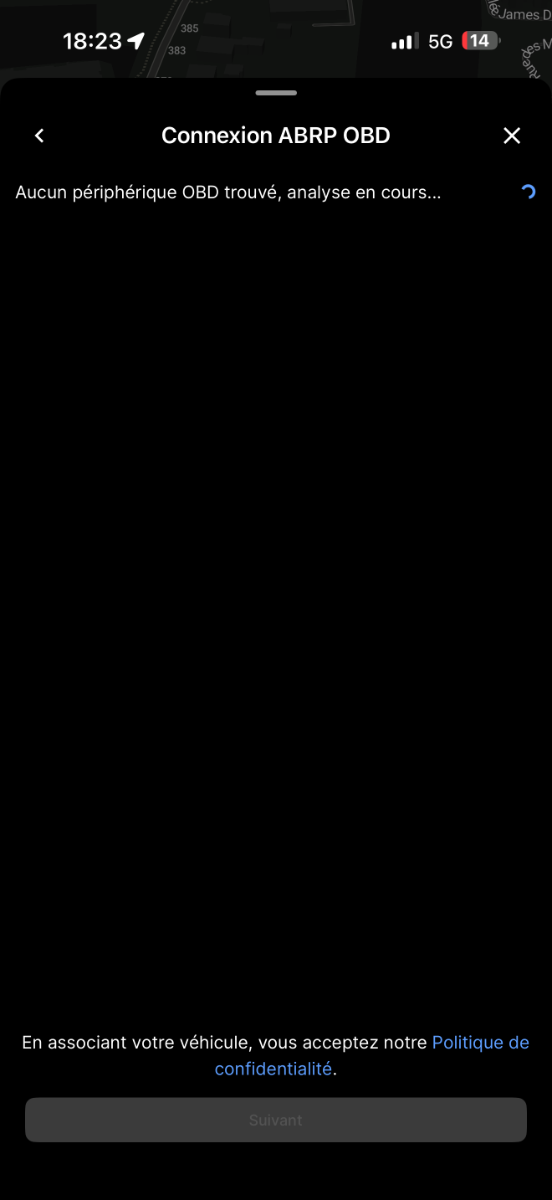

donc dans ABRP je vais sur ma voiture (smart #1 brabus) et je change la connexion des données pour choisir OBD Generic
et là ça tourne en recherche de dongle indéfiniment.
j’ai essaye d’appuyer sur le bouton du d’ongle, en mettant le sélecteur de vitesse sur D
rien ça ne veut pas !
Qu’ai je loupé ?
merci de votre aide !

Bonjour je suis dans la même situation que Multinet à savoir #1 Brabus de 2023, dongle vLinker MC+ BLE+Bluetooth donc compatible iOS.
Le Dongle délivre bien les données sur Carscanner mais sur ABRP impossible de trouver dans la liste le nom du dongle ODB.

Bonjour
suite à mes problèmes d’appairage du VLinker MC+ avec ABRP sous iOS j’ai essayé de l’appairer sous androis
et là ça marche
c’est donc un pb avec iOS
preneur d une solution si qqun en connaît une !

j’ai enfin trouvé la cause de mes soucis ABRP et ça marche maintenant ... en lisant la FAQ que tu as posté sur CarScanner…
c’est tout ***.. j’ai un peu honte… mais si ça peu aider d’autres en galère comme moi : vérifier dans réglages/app/ABRP que le Bluetooth est bien activé (au niveau app donc)
Issue #7. No rights to access Bluetooth.
Solution: Allow the app to access Bluetooth.
@Charles Manue @Brabus78
Modifié par Multinet
Le 23/08/2025 à 14:18, Multinet a dit :
