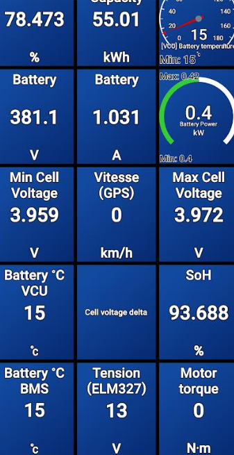

Pour comprendre les problèmes de recharge à froid, j'ai fait l'acquisition d'un OBD  très facile à connecter sur E3008 ca la prise est directement accessible, avec le logiciel Car Scanner, et quelques données m'ont paru surprenantes sur la capacité) batterie :
Le SOH est indiqué à 93,688 ce qui correspond à environ 6% de dégradation une valeur quasi-normale pour une voiture d'1 an et 25000km elle devrait désormais descendre moins vite (peut-être).
Dans ces conditions ma dernière recharge à 100% qui affichait 99% dans la voiture me donne un SOC de 96,572% (qui a l'air de correspondre à la capacité brute de 77 kWh) et une capacité de 69,89 kWH plus ou moins cohérente avec le SOH
ma dernière recharge à 80% en fait 79% dans la voiture donne un SOC de 78.473 et 55.01 kWh ce qui donne 67,7 kWh pour la capacité batterie totale (ramené aux 96,572% précédent
et, plus le SOC descend et moins la capacité totale calculée devient haute :9
C'est ainsi qu'à 14,838% de SOC il resterait 6,9 kWh seulement (au lieu de théoriquement 10,9 kWh) soit avec le même calcul seulement 44,90 kWh, on comprend que si Peugeot base l'autonomie restante sur cette capacité elle devient elle aussi incohérente.
Voici la copie d'écran Car Scanner après la recharge limitée à 80%  citée ci-dessus :
