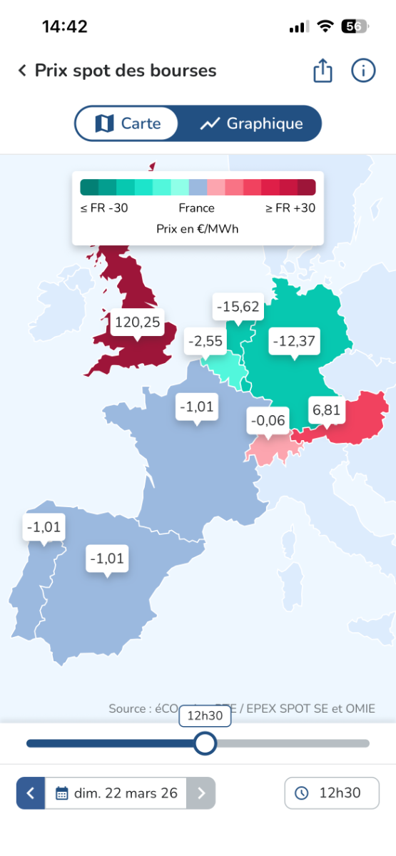

Je n’ai pas rêver nous brûlons en ce moment même du gaz alors que nous sommes en prix négatif d’électricité. 1355MW.
et cela ne choc pas certains!

Le 22/03/2026 à 12:13, rv45bis a dit :
Avant de faire du jugement moral, il faut essayer de comprendre pourquoi des centrales gaz sont en cours de production au moment où tu écris ces lignes.
Je reporte ici quelques éléments de réponse :
1. On ne peut pas tout arrêter / redémarrer instantanément
Une centrale à gaz est flexible… mais pas magique :
  • démarrer prend du temps (de quelques minutes à plus d’une heure selon le type)
  • arrêter puis redémarrer coûte cher et use les équipements
Donc on les laisse souvent tourner à bas régime pour être prêtes à monter en puissance immédiatement si besoin.
2. La “réserve de sécurité” du réseau
