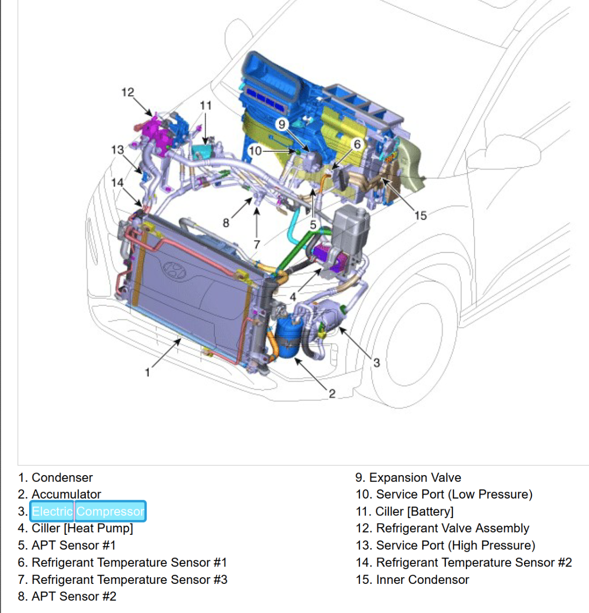

Merci pour ta réponse
je connais ce site j'en ai trouvé d'autres mais je cherche pas le schéma.
je cherche une vue capot ouvert pour savoir ou elle se situe en vue réelle 👍

D'accord. Ce schéma peut quand même aider ? 😊

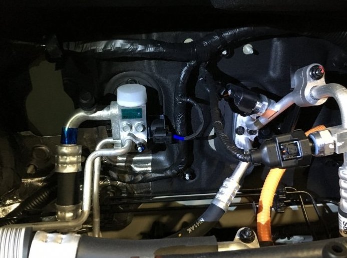

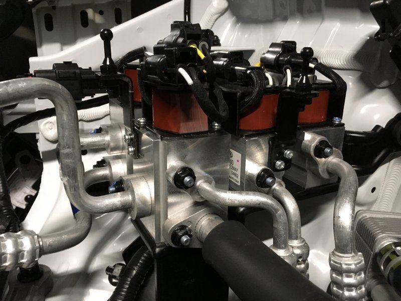

Elle se situe ici :
quand on ouvre le capot elle se situe a droite ou a gauche
Sur la gauche, partiellement sous le petit capot plastique.
Il s'agit là des différentes valves de gestion des fluides.
Le compresseur est situé à l'opposé sous la batterie 12V, en partie basse.
