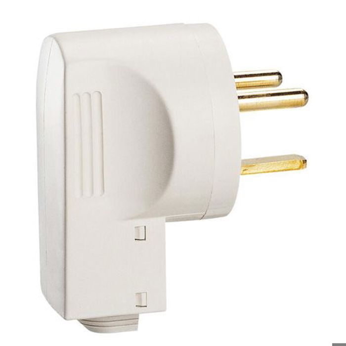

Et une P17 à la maison, si j'ai bien compris.
L'assurance ne couvre pas en cas d'accident/incendie la prise P17 et la recharge des véhicules électriques.
Si tu veux être aux normes c'est prise domestique 10A ou green-up 16A pour pas cher ou sinon installation d'une borne de recharge autrement nommé wallbox par un professionnel agréé IRVE qui va coûter facilement 2000€.

Doomrider, pour être en conformité, soit tu retire la prise P17 pour le brancher directement sur le disjoncteur (c'est le plus économique) ou tu achète une prise 32A conforme :
Legrand 055872
Socle saillie étanche Legrand Plexo 32 A - 2P+T - IP44-IK08 - à volet - 96x119 - gris
et Legrand 055802
Fiche mâle 230v 2P+T 32A BAKEL - LEGRAND - 055802
Modifié par mickael92
