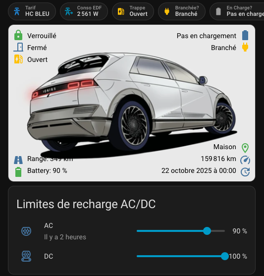

Ma borne à la maison (powerdale) n’est accessible que via Bluetooth.
du coup pour pouvoir la piloter avec homeassistant et l’intégrer à mon dashboard j’ai pris un petit ESP32 avec un bout de code custom avé ESPHome qui fait le lien avec la borne.
Plus besoin d’utiliser la charge programmée pour déclencher à 22h00, juste brancher la voiture et je vais mettre quelques règles en place genre si charge <65% alors démarrer la charge a partir de 22h
Modifié par bi_weiss
