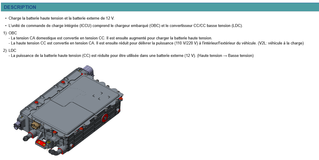

A suivre...tu nous diras ce qu'en penses ta CC.
L'ICCU ne gère que la recharge AC et la surveillance/recharge de la batterie 12V grâce à deux composants:  l'OBC (convertisseur AD/DC pour la recharge AC de la batterie HT) et le LDC (convertisseur CC/CC Basse tension pour recharger la batterie 12 V).
Sauf erreur de ma part, les pannes d'ICCU recensées ici n'ont pas affecté la recharge DC (qui ne passe pas par l'ICCU) et  se sont traduites par:
- Soit par une double panne de l'OBC et du LDC, donc recharge AC impossible et impossibilité de rouler longtemps avant de vider la batterie 12V==> immobilisation de la voiture.
- Soit uniquement par la panne du chargeur AC sans affecter le LDC. Il reste donc possible de rouler puisque la recharge DC est fonctionnelle et que la batterie 12 V reste surveillée et chargée ==> voiture roulante mais pas de recharge AC (c'était mon cas).
