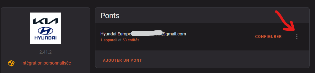

pour supprimer les 2 voitures
parametre, appareils et services , kia/hyundai connect , les 3 petits points a droite de la voiture, supprimer .
(a faire sur les 2 )

Je n'ai pas les trois petits points, donc pas l'option supprimer.
Et à force de tripoter, j'ai perdu l'ancienne voiture 8-)
Tant pire.
ces 3 points là ?
