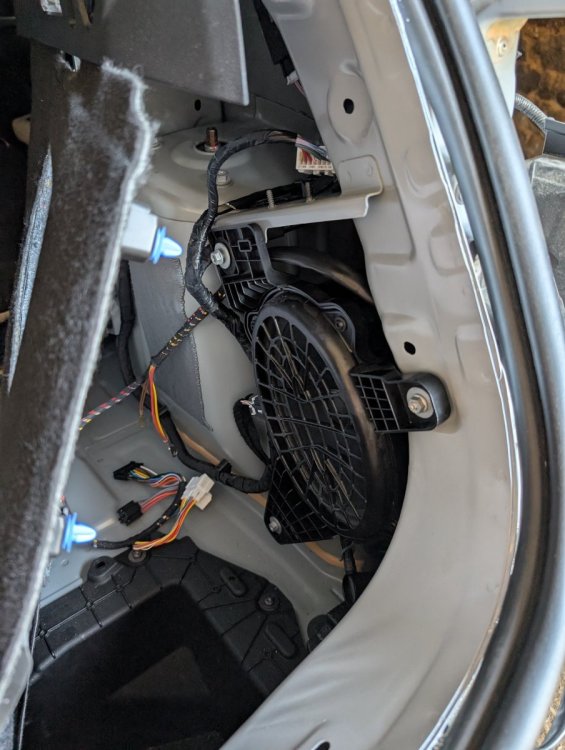

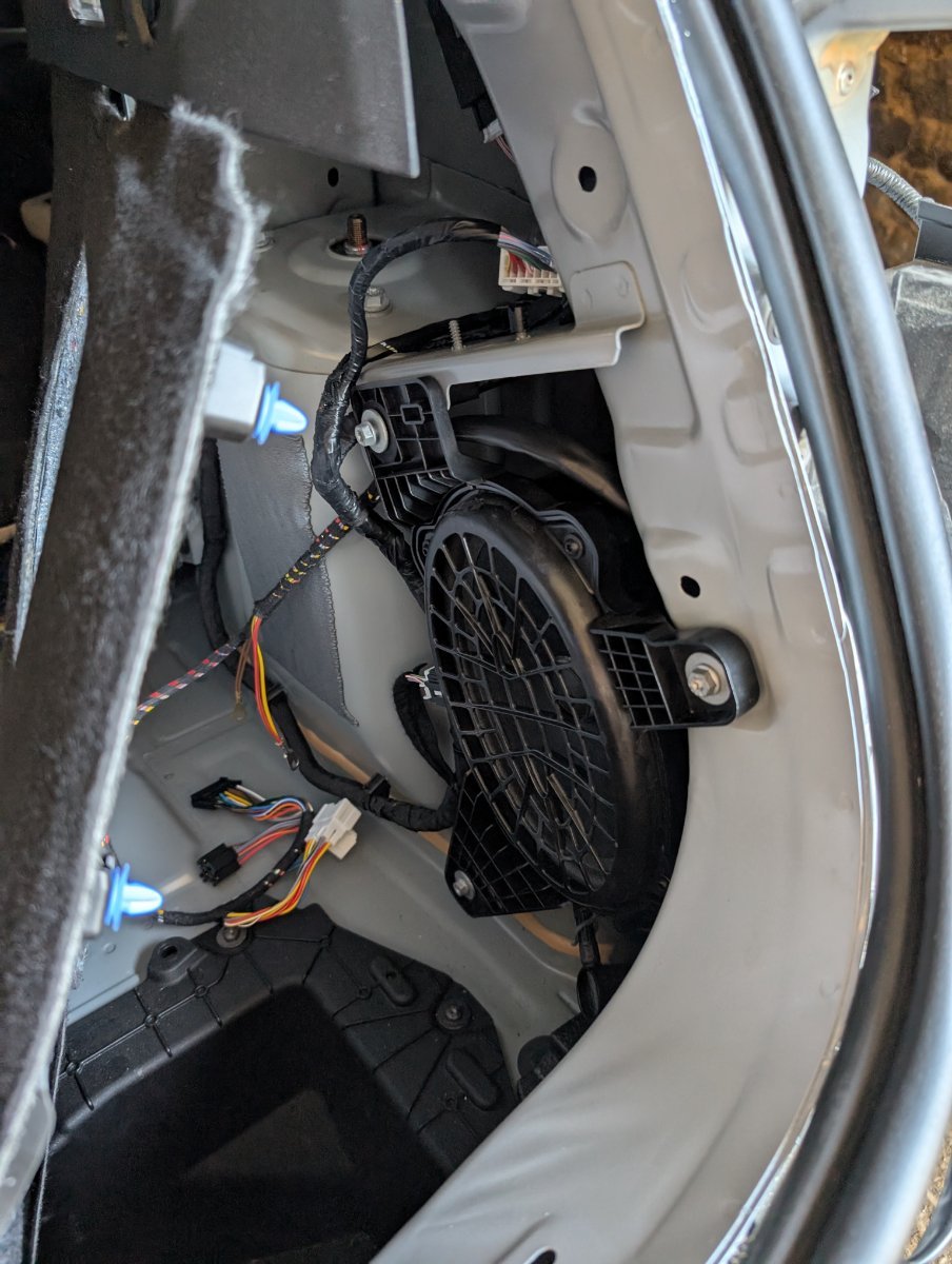

La dernière image c'est à droite du bac à câble à l'arrière du passage de roue ?
Si oui, chez moi j'ai la bombonne anti-crevaison à cet endroit sur Megane 2023 . 😉

Le 01/06/2025 à 15:31, Scritchoune a dit :
Oui, c'est la partie droite du coffre. Y'a une trappe dans la garniture qu'on peut enlever qui permet de voir ça derrière ;)
