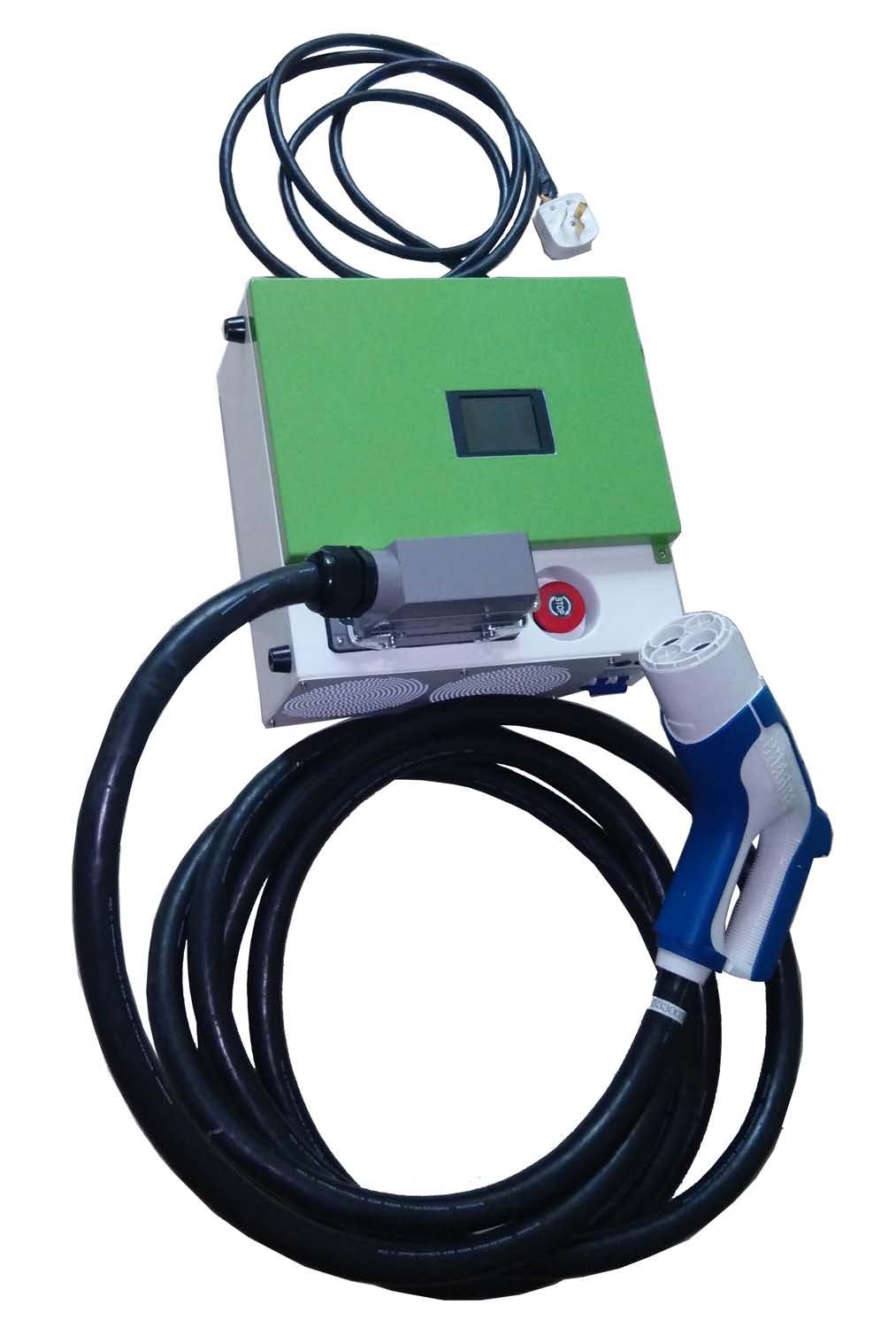

Posté(é) juillet 25, 20179 a Je parlais des systèmes comme celui-ci Ou ceux-la http://www.electway-store.com/index.php?main_page=index&cPath=90 https://www.alibaba.com/product-detail/CCS-standard-protable-DC-Fast-EV_60420003018.html?spm=a2700.7724857.main07.305.777faa04clQn7g
Posté(é) juillet 26, 20179 a Je parlais des systèmes comme celui-ci Ou ceux-la http://www.electway-store.com/index.php?main_page=index&cPath=90 https://www.alibaba.com/product-detail/CCS-standard-protable-DC-Fast-EV_60420003018.html?spm=a2700.7724857.main07.305.777faa04clQn7g Je suis assez sceptique, la petite prise 240v du chargeur vert va t'elle encaisser 140 ampères sans fondre ? X bos tu as déjà vu ces chargeurs en fonctionnement ? Voilà du matériel que j'aimerais bien trouver chez Kiloutou ou Loxam, étant entendu que si je crame la borne de recharge, ce sera sous la responsabilité du loueur de chargeur rapide !
Posté(é) juillet 26, 20179 a 140A sous 240V cela fait 33,6kW. Hors ce chargeur fait 10kW et ce branche sur une prise triphasée soit 15,2A par phase largement à la portée d'une installation triphasée simple comme celle d'un four électrique domestique. Et non je n'ai encore jamais vu ce type de chargeur et c'est vrai quand location ce serait sympa.
Posté(é) juillet 26, 20179 a Effectivement le SETEC power ne fait que 10Kw donc intéressant pour recharger une Leaf ou une Ion 3 fois plus vite sur une borne publique T2, en revanche la minuscule prise du chargeur vert m'inquiète un peu...
Posté(é) juillet 26, 20179 a C'est une prise chinoise, mais rien n'empêche de placé une P17 à la place. Bon la ont squatte un peu le post, désolée pinoc75020. Surtout qu'on n'en avait déjà parler ici: recharge-voitures-electriques/fake-t6688.html?hilit=chargeur%20portable
