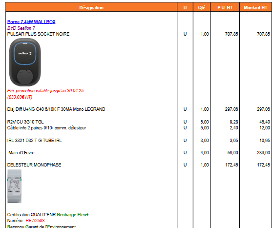

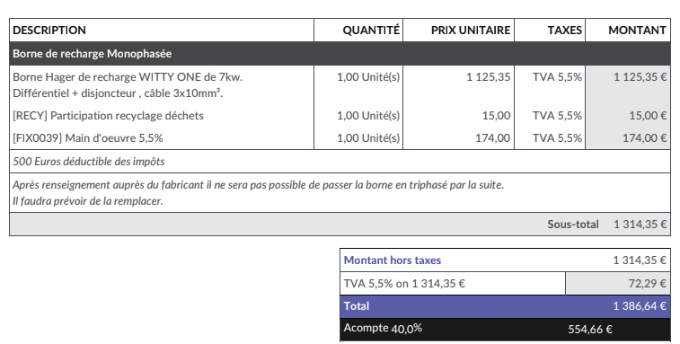

Je regarde pour installer une wallbox à mon domicile.
Un installateur me propose la Hager Witty One. Il me dit que cette wallbox, sans liaison TIC avec le Linky (qui est dans la rue et donc loin) ajuste  la puissance seule.
C'est a dire qu'elle donnera à la voiture moins de puissance quand on va consommer beaucoup sur les autres appareils lors des charges en journée et non la nuit.
Je trouve pas de documentation dans ce sens sans liaison TIC. Confirmez vous cette option sans le TIC ?
Tout se programme via l'application Hager
A la difference, on me propose une WALLBOX + délestage pour faire le même travail à 200€ de plus.

Théoriquement il n’y a pas non plus droit au 500€ de crédit avec la Hager Witty One.
Elle est éligible si elle est connectée au TIC directement ou si c’est la version pilotable OCPP.
La Wallbox est éligible car elle est connectée a internet et pilotable.

Je viens de faire installer le Witty One avec TIC, tres content. 1500€

Concernant ces deux bornes, il faudra que la Wallbox se connecte au WiFi pour pouvoir la piloter. A voir donc avec la distance entre ton point d'accès WiFi et la borne. Surtout si par exemple, tu définis des plages horaires de charges, la borne devra forcément être connectée à Internet pour rester à l'heure.
