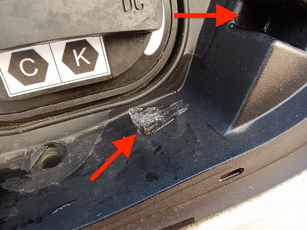

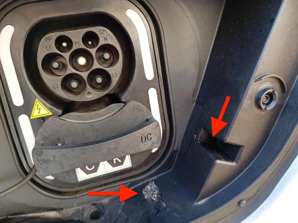

À 08h00 du mat, trappe bloquée.
Tiré, poussé, verrouillé, déverrouillé.
C'était le gel... découvert/délogé une petite pièce de glace dans le mécanisme.
Donc.
C'était de l'eau accumulée.
De l'eau ne pouvant s'évacuer par ruissellement.

La petite cavité invoquée plus haut est remplie d'eau à la fin de la charge.
Et sa géométrie ne permet en rien que cette eau bloquée là puisse s'évacuer par gravité seule.
Donc.
Si des températures négatives surviennent ensuite, ça ne peut que geler !

Il y aurait aussi une solution envisageable, c'est de percer un petit trou dans la partie basse de cette cavité pour que l'eau s'évacue naturellement !
Reste à savoir ce qu'il y a derrière pour éviter de détériorer un câble ou autre chose ...

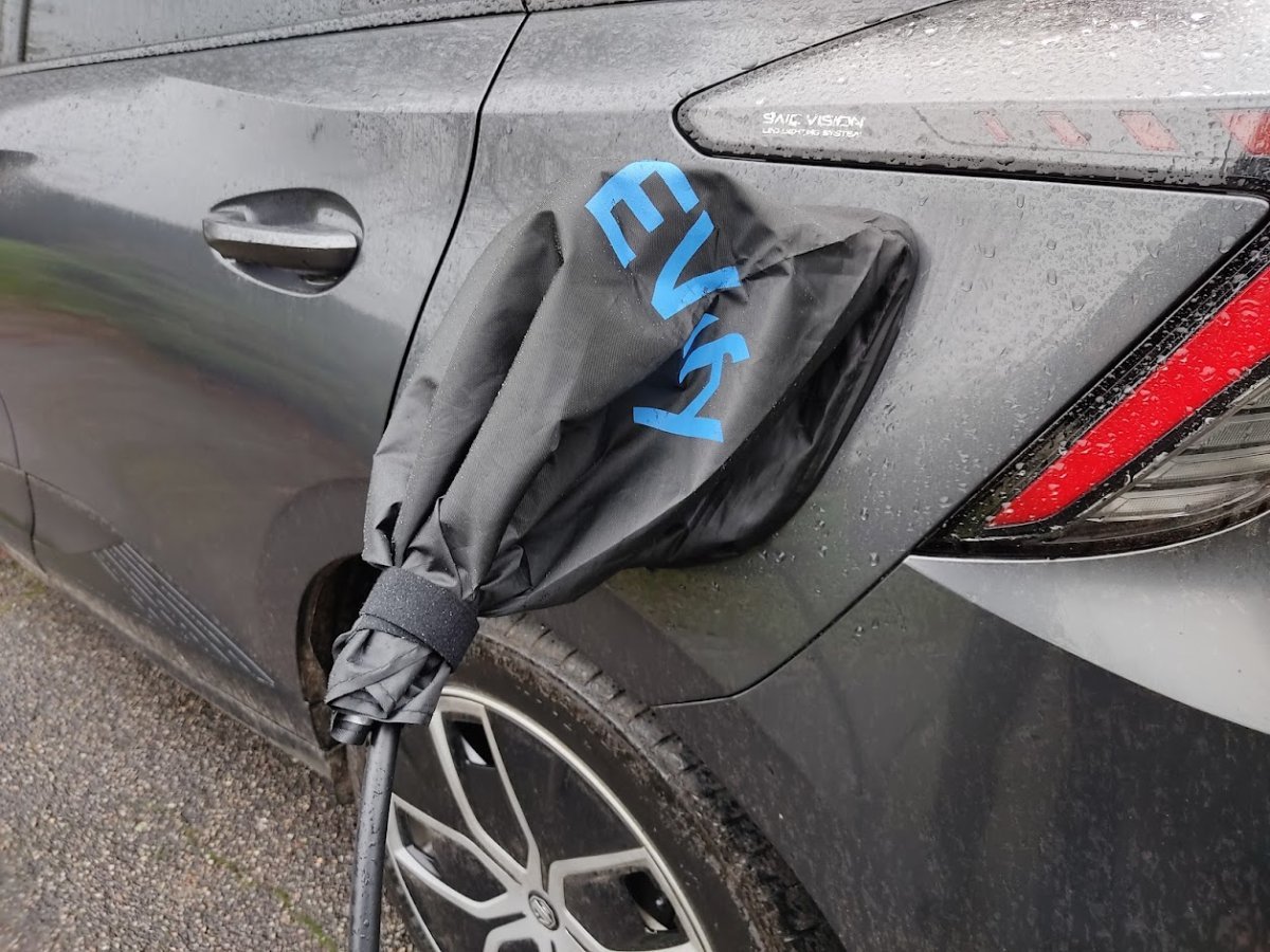

Cependant, on peut toujours utiliser ce type d'accessoire qui protège la trappe de chargement et ses connecteurs pendant la recharge.
Mais il faut que ce soit parfaitement positionné, sinon l'eau s'infiltre et c'est pire !
C'est ce que j'utilise lorsqu'il pleut vraiment fort, qu'il gèle ou qu'il neige ...

- Pour prévenir l'impossibilité de fermer la trappe lorsqu'il gèle, le remède est identique : pulvériser préventivement de la silicone en bombe dans le réceptacle du doigt de positionnement de la trappe en plus du joint périphérique et éventuellement utiliser l'accessoire ci-dessus pour recouvrir et étanchéifier la trappe lorsqu'elle est ouverte !
