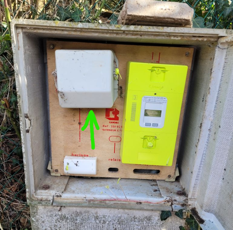

Appel à Enedis qui dépêche une équipe d'intervention ce matin et le verdict tombe à l'instant : le fusible de coupure/raccordement est grillé (il est en amont du compteur Linky, dans le coffret électrique).
Là où mon "aventure" devient amusante, c'est qu'ils sont intervenus , il y a quelques jours, dans une autre maison exactement pour la même raison et, également, une voiture en charge. Mon fusible avait sûrement 40 ans. Mais est-ce que les chaleurs ambiantes ou les charges prolongées ne mettraient pas à mal ces fusibles ?
Emplacement des fusibles (photo d'illustration) :

J'ai eu un problème similaire au bout d'un mois de recharge avec une borne à 16A et exactement 9 mois de VE. Le fusible sentait le cramé et faisait un sale bruit mais n'a pas grillé. Car j'ai immédiatement baissé la puissance de charge. Les mecs d'Enedis me l'ont remplacé et aussi le câble d'arrivée depuis la rue. Il m'ont dit que ça s'était dé-serré.
On peut vérifier son installation mais ce fusible qui est sous scélé. Un peu flippant surtout quand c'est eux qui te dise que ça aurait pu prendre feu.
