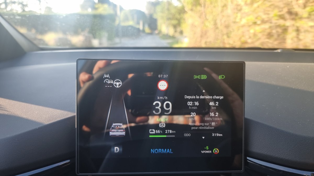

Et par ailleurs , j'ai le voyant  "A" auto  en haut à droite  à l'ecran Auto qui s'allument et s'éteint sans raison ...
Connaissez vous20230516_073703.thumb.jpg.546418cd98cbe6828c0ba0a573b71d66.jpg son fonctionnement et qu'est qu'il signale  ?

Alors le voyant avec le A que j'ai mis en photo correspond à quoi finalement quand il s'allume ?
- au fait que les feux de route se sont allumés ?
- car il s'allume puis s'eteints sans raison..sans jouer sur l'éclairage au final il me semble ..

C'était tout bête mais ça réponds déjà à ma question de savoir que quand ce voyant s'allumait c'était uniquement pour dire que toutes les conditions étaient réunis pour avoir l'enclenchement automatique des feux de route !
Donc si il s'éteint c'est qu'il y a des raisons !
Savez vous lesquelles ?
Vitesse faible ?
Voiture en face ou devant qui arrivent ?
Car sur ma leaf une fois enclenché le voyant était en permanence allumé...
Merci

En dessous de 40/45kmh y'a pas de Auto (il se desactive et se reactive en 3s une fois la vitesse depassé).
Et a un moment a 70km/h de nuit sans personne le Auto est partie car il y avait un lampadaire.
Donc je suppose qu'il faut aucune grosse source de luminosité a proximité et rouler au dessus de 40/45. (Histoire d'eviter les pleins phares dans les patelins/villes)

Oui il.y aurait donc une vitesse minimum.ou les feux de route ne s'enclencheraient pas !
De toute façon des que le voyant s'éteint il ne faut malheureusement constater que les feux de route resteront éteints à mo8ns de les forcer avec la manette ..

Moi je parle des feux de route automatiques avec le voyant A qui s'allume ou pas en fonction de certains facteur comme la vitesse mini ....
