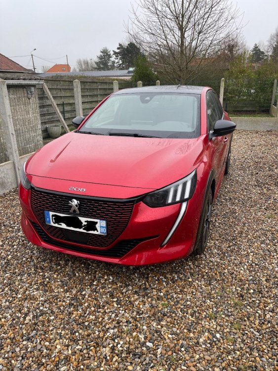

Salut alors j'ai enfin reçu ma petite 208 ce midi finition GT avec chargeur 11KW option accès mains libre et toit noir .
je charge en green up chez moi et j'ai une question car je ne comprends pas trop.
Il fait doux 10 degrés environ et j'avais roulé pour revenir de la concession et donc j'ai voulu tester ma green up histoire de me rassurer :)
je charge a 14kmh cela me va très bien mais la question que je me pose c'est pourquoi lors du branchement ce soir je chargeais a 20KMH puis 20 minutes plus tard c'est revenu a 14KMH.
Je ne comprends pas trop cette fluctuation .
Ligne 2.5 direct du tableau a la prise avec la protection Legrand fournie dans le kit (15 M de câble entre le tableau et la prise )
voila si vous avez des idées je suis preneur pour savoir car je sèche la 😄
