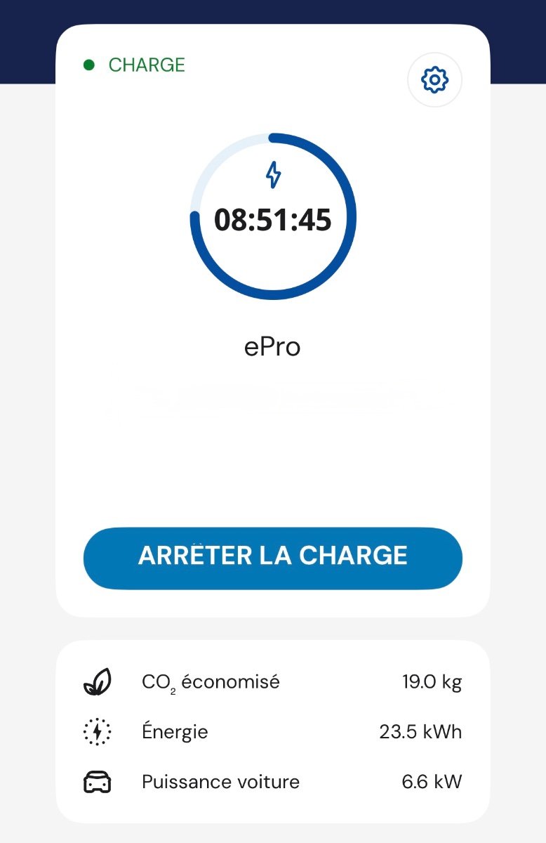

Sinon, première recharge lancée cette nuit en différé pour tester. Comme je me suis un peu craqué sur mes calculs, j’aurai 1h en HP 😭 J’ai de la route à faire donc je dois charger à 100%.
Par contre, la borne m’indique que la puissance de la voiture est à 6,6kW. La borne est normalement à 7,4 et mon abonnement à 9kva.
Est-ce que cela vous semble normal SVP ?IMG_1505.thumb.jpeg.fe0cbb92dbeabc876ef01f18e8b3139f.jpeg
ÉDIT La puissance voiture est descendue à 2,9 kW sur les 2 derniers kW de charge (ce qui est normal pour protéger la batterie si je ne me trompe pas).
