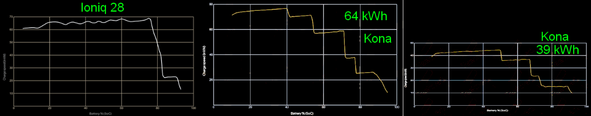

La puissance de charge de la Kona 39 est nettement plus faible que celle de la 64.
Déjà, la puissance de charge de la Kona 64 est plus faible que celle de la Ioniq 28 dès qu'on dépasse 40 % de SoC.
La Ioniq 28 à une courbe plate de 10 % à 80 %. C'est très rare.
En passant de la Ioniq 28 à la Kona 39, vos arrêts recharges devraient doubler à mon avis pour une même autonomie (aéro).
N'ayant pas eu de Kona 39, je laisse la parole à ceux qui on testé.
Ce n'est pas forcément un problème mais soyez vigilant sur ce point si rester le double de temps est pénalisant pour vous.
Pour l'exprimer autrement, une Kona 64 met presque le double de temps qu'une Ioniq 28 pour charger mais elle a nettement plus d'autonomie.
Alors que la Kona 39 a l'autonomie de la Ioniq 28 et le temps de charge de la Kona 64.

J'ai une Kona 39 kWh de 2022 depuis quelques mois. Je confirme que la charge 'rapide' n'est pas son point fort. 20/80 en environ 40/45 min en été, je ne sais pas encore en hiver...
Si vous faites souvent des grands trajets, préférez peut être la 64 kWh. Sinon pour de petits trajets avec charge au domicile la 39 kWh, est un super rapport qualité/prix 👍

Ce WE du 1er mai, voyage AR de Savoie jusqu'à St Malo, par la route principalement (et voie rapide à 110), en diagonale directe Macon, Bourges, Le Mans (troisième fois ce voyage pour nous en Kona 39, près de 800kms). Même avec la petite batterie, cela se fait en gérant bien les arrêts chez IECharge et Lidl, pour limiter le coût. Voici ce que j'ai constaté pour les recharges rapides:
Plus la batterie est déchargée, plus la vitesse de charge monte vite à 49kWh, jusqu'à 50%. Puis baisse à 36kWh jusqu'à 70%. Après ça tombe à 24 jusque 75%, puis 14kWh. Mieux vaut donc s'arrêter plus souvent, et charger jusqu'à 70/75%.
A noter que l'aller et le WE se sont fait à plus de 25°, le retour à 11°, et à cette température, la capacité baisse plus vite, et la recharge est plus lente (max 36kWh).
