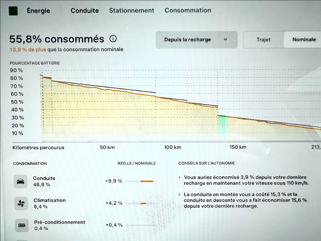

Bonjour,
Après la planification d'un trajet, il devait me rester dans les 23% à l'arrivée. Cependant ce trajet se faisait sur plusieurs jours, ma voiture restant stationnée quasi 2 jours.
J'étais donc accès surpris quand j'ai repris mon véhicule de voir les prévisions de batterie à l'arrivée ne plus correspondre au 23%, alors certes j'ai pu consommé un peu plus que prévu et la météo a pu changer mais rien de significatif, et c'est en regardant Energie dans la voiture que j'ai compris que ce n'était pas normal car il y a une chute non-linéaire de 10% de batterie.
Avez-vous déjà observé cela ? Quelles peuvent les conséquences et comment résoudre le problème d'après vous ?
Merci
PS : Le mode sentinelle a un peu tourné mais je l'ai désactivé quasi les 2 jours et la consommation aurait quand même du être linéaire.
