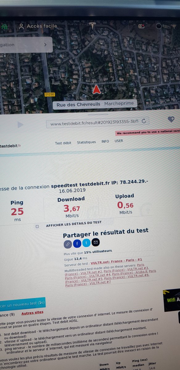

Depuis la livraison de ma Model x ma connexion rame grave..... alors j'ai décidé de vous demandez de comparer avec vos débits de connexion via le site ww.testdebit.fr , si tout le monde joue le jeux on pourra comparer en mode LTE et en WIFI

Pour infos les résultats sur la VW EOS de ma femme , je suis désolé mais moi je vois un sens à ce test 8.5 fois moins performant en LTE au même endroit chez moi sur ma Model x par rapport à un véhicule de 2007 !!!!
Bravo la modernité

Ben non effectivement c'est android auto installé sur l'autoradio de ma femme via la connexion de mon smartphone en LTE EXACTEMENT comme ta TESLA qui elle aussi à une puce gsm de chez Orange au passage aussi en LTE chez moi donc c'est exactement pareil sauf que l'autoradio de ma femme passe par mon tel pour avoir la connexion alors que sur la tesla le navigateur lit directement via la puce orange mais il le fait 8.5 fois moins vite  !!!.
Et oui android auto qui utilise chrome est bien meilleur et de loin que notre daube de navigateur sur nos TESLA...
Le résultat est là .

Je pense donc que l'abonnement chez Orange de nos Tesla est limité en débit ou que c'est mon navigateur qui à un pb c'est pour ça que je voulais voir par ce sondage si mes débits viennent d'un pb de mon navigateur comme me le suggère mon SC ou si vos données sont bien supérieures à mes débits.
Je veux dire par là que je voudrais savoir si c'est un pb général sur les voitures Tesla ou si ça viens de ma Model X (car j'ai vu dans les forums des proprios se plaindre comme moi de mauvais débit internet sur leur navigateur).
