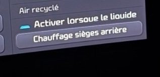

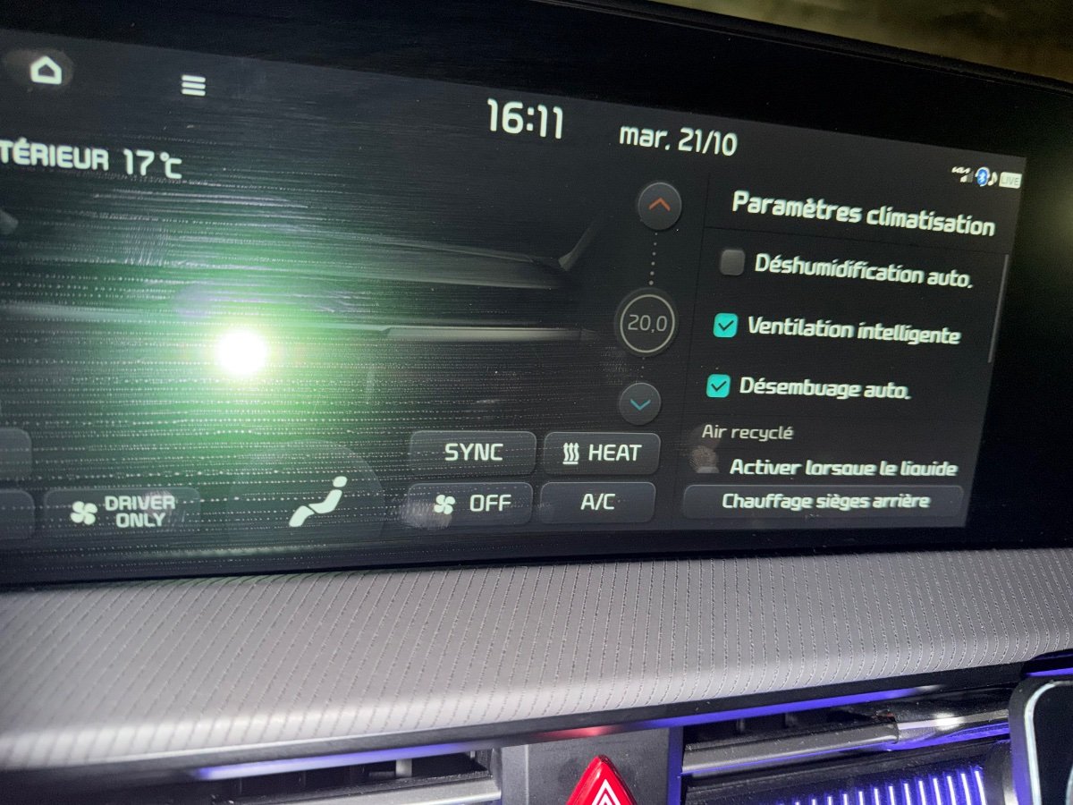

Bonjour, pour donner suite… J’ai fait la révision des 150 000 km, mais ils n’ont rien pu faire car ils ne font que la révision. J’ai donc un rendez-vous le 5 novembre. Un autre problème est survenu : lors de la prise de rendez-vous, j’étais à 143 500 km, mais lors de la révision, j’avais dépassé de 500 km ! Oui, je roule beaucoup ! J’espère qu’ils vont prendre ce problème sous garantie. Si quelqu’un peut prendre une photo de l’écran avec l’option « chauffage siège arrière », cela m’aiderait. Merci.

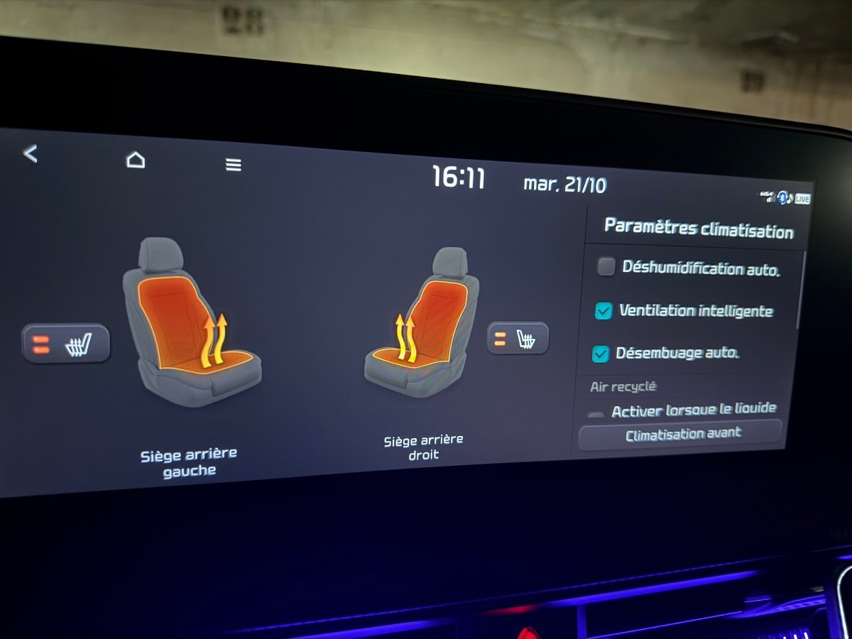

Voilà ce qui me manque!
C’est quand même incroyable!
À votre avis cela vient d’ou?

Oui c'est possible en effet (je pensais à cela aussi; sans garantie que ce soit cela mais bon)  ... étrange quand même. Tu vois le top ca serait de voir la fonction grisée ou un truc du genre signifiant que le pb est ailleurs ... (ou en rouge :)) genre attention çà merde !
