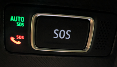

Bonjour,
depuis aujourd'hui mon véhicule affiche le bouton Auto SOS en vert mais le combiné en rouge pendant tout un trajet de plus de 30 min
mon véhicule a été fabriqué en septembre 2024 et le manuel utilisateur indique une durée de 4 ans de la pile.
Où se situe cette pile et est-ce que je suis en capacité de la remplacer?
Ceux qui ont été confronté à ce problème l'ont résolu comment?
par avance merci

  • vert : fonctionnel :(réseau disponible)
  • éteint : non fonctionnel (réseau indisponible)
  • rouge : anomalie de fonctionnement (batterie dédiée à remplacer?)
  • vert clignotant : appel en cours

J'ai posé la question :
- la pile se trouve dans l'IVC (le modem :)  de la voiture)
- impossible à priori à changer soi-même, car compliqué
- le cout de la pile serait élevé
Ce qui me surprend, c'est que ton scenic n'a qu'un an et demi. Il doit y avoir écrit que c'est du consommable et que la durée de vis est une estimation sans engagement.
Perso je considère que tant que le véhicule est sous garantie, cela devrait être pris en charge.
Il faut le tenter.

réponse de ma concession:
Citation
Il s’agit bien d’une défaillance au niveau du système SOS.
Cette intervention est prise en charge par la garantie constructeur.
 Nous pouvons prendre un rendez-vous ensemble afin de résoudre le problème au plus vite.
RDV pris en juin
on verra si ce n'est juste que la batterie dédiée ou une réinitialisation à la valise comme j'ai pu le lire ou les 2...

complément de constatation sur le fonctionnement de la fonctionnalité SOS:
Est-ce que l'icône combiné doit être rouge ou vert pendant que la voiture est en mouvement?
Je viens de constater par hasard avec mon fils au feu rouge que tout est vert.
On démarre ça repasse en rouge au bout de quelques secondes .
On s'arrête de nouveau ça repasse en vert au bout de quelques secondes...
Deuxième constat : sur autoroute c'est "constamment" rouge, sauf quand ça bascule de relai GSM (hypothèse de ma part) ou pendant un court instant ça passe de rouge, à vert, puis rouge puisqu'on la voiture est en mouvement
Qu'en pensez-vous ?

retour de ma concession => il faut changer une antenne => démontage complet du tableau de bord...
en espérant que tout se passera bien au remontage 🫣

depuis 10 jours je ne constate plus de bagotement rouge / vert
pourvu que ça dure
