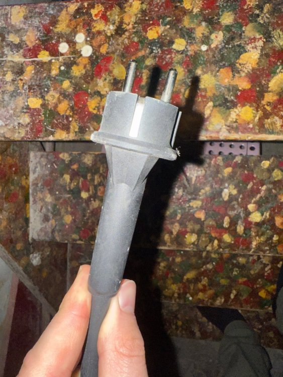

Par curiosité, t’aurais une photo de la prise côté « maison »?

Merci pour ta réponse.
Oui donc on est bien d’accord que ça ne devrait pas prendre 10h à charger (1.8kw) mais plutôt 4-5h (3.7kw).
Je te joint d’autres photos.

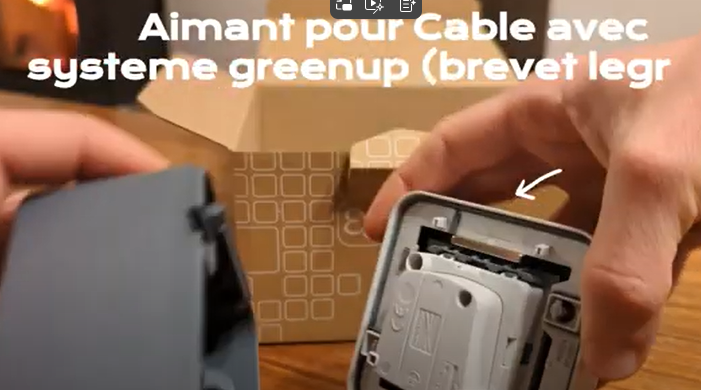

Bonjour,
Je ne me souviens plus à quoi ressemble l'intérieur de la prise renforcée mais n'y a t'il pas qu'un seul aimant d'un coté ?
Si la fiche est monté "à l'envers", l'aimant n'active peut-être pas le système dans la prise.
EDIT : apparemment la vrai green up a son aimant intégré avec la partie électrique de la prise, je pense que ce n'est pas le cas avec les prises Witty ou l'aimant est dans le boitier.
La green up devrait donc ressembler à ça.
Tandis que la Witty est comme ceci (mais je ne me rappelle pas s'il est réellement possible d'inverser l'intérieur).
Modifié par marcs

Après avoir eu d’autres retours, a priori, c’est tout simple, le chargeur Audi ne gère pas « l’aimant », pour lui c’est une prise domestique, point barre, donc bridé à 1.8kw
Le chargeur des Zoé est compatible Green up par exemple, qui s’adapte automatiquement.
J’ai quand même du mal à comprendre dans quoi on peut enficher cette prise classique pour avoir du 32a.
Ça rentre dans une P17 une prise comme ça ?
Parce que si oui, sinon, je peux pas « faire croire au chargeur » qu’il est sur une P17, en mettant un câble secteur shucko vers p17 femelle, pour qu’il débloque les 32a, et ensuite je le met en mode 50% pour qu’il ne tire que 16 ?
