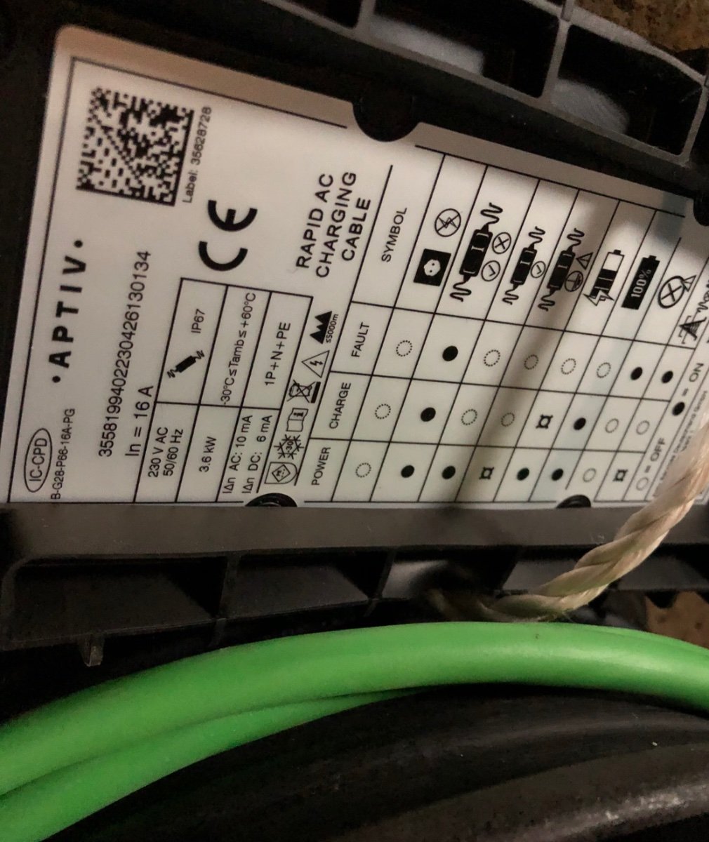

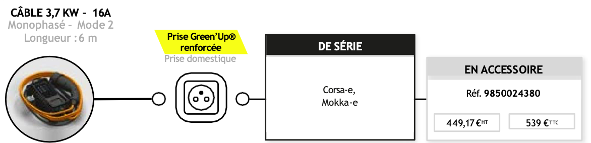

J'utilise celui-ci (16A).
Aptiv 9850024380
IMG_7241.thumb.jpg.8e131284fad091eea5fe8801619370f6.jpg      1542380294_Capturedecran2023-10-27a17_27_04.thumb.png.4cfc3f6eeb4f800c3f3cb857c2a96d32.png
Le câble supporte bien 3650 w pendant une charge de 10H et ne chauffe pas du tout.

Merci Labougie, t'es partout sur le forum ☺️ Ca à l'air d'être un bon câble..C'est pas fournit avec les Peugeot ? Mais je l'ai pas trouvé en 7 ou 8 mètres. Il y en a un sur le bon Co.. à vendre mais la longueur n'est pas indiquée. C'est fabriqué en Hungary...C'est soit à l'Est soit une nouvelle province Chinoise...😄
