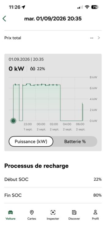

il y a 5 minutes, hitman11 a dit :
Ce n'était pas activé...
Ok et PUIS MAX s’affiche sur le Linky? Normalement s’il y a délestage il devrait être monté vers 9000 VA
Plus loin on trouve aussi "PUIS MAX" ou "PUIS MAX SOUTIR" qui est la valeur la plus haute ayant été atteinte dans la journée en cours. En consultant ces réglages lors de l'utilisation d'appareils puissants comme un four, une plaque, ou le gros électroménager, on peut ainsi se rendre compte de la consommation en direct. Dans notre cas, avec presque 4000 VA on a atteint 60% des capacités de l'installation à un moment donné de la journée
