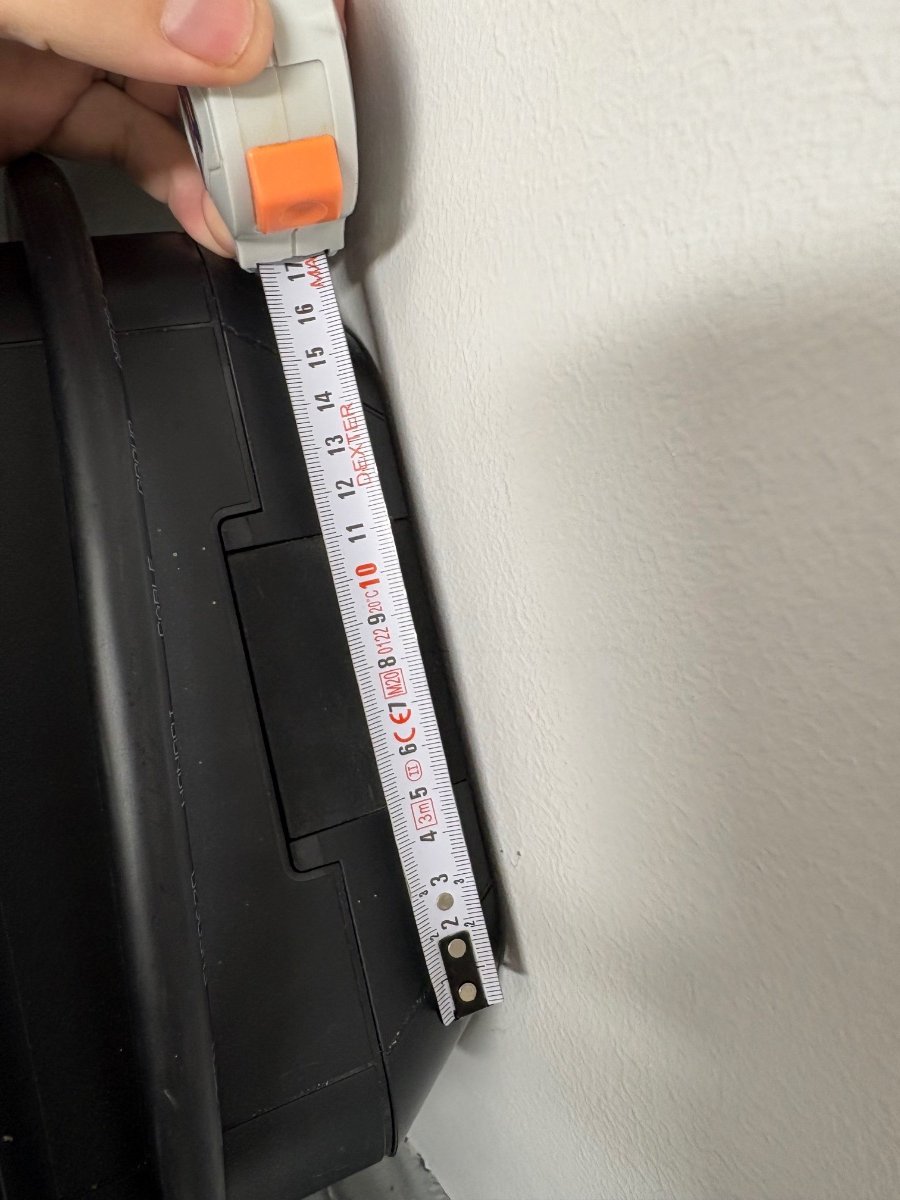

re,
Au final je me fais fabriquer un pied par un artisan local, et j'aimerais faire passer le câble par le trou derrière la borne : ça serait possible de me donner la dustance entre le bas de la borne (avec le capot et tout) et le trou ? Je narrive pas à bien m,e rendre compte de la position qu'il faut qu'il aie pour que ça se passe bien.
re,
Coup de bol je n’ai pas encore fixé la borne et je l’ai sous la main.

Le pied est nickel, les mesures ont bien aidé.
