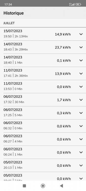

Tu as un n° de modèle ? On sait voir la consommation via un smartphone ou autre, créer eventuellement un rapport avec les charges ?
EVlink Home Smart (EVH4A07N400F)  et il y a un petit historique dans l'appli 😉
