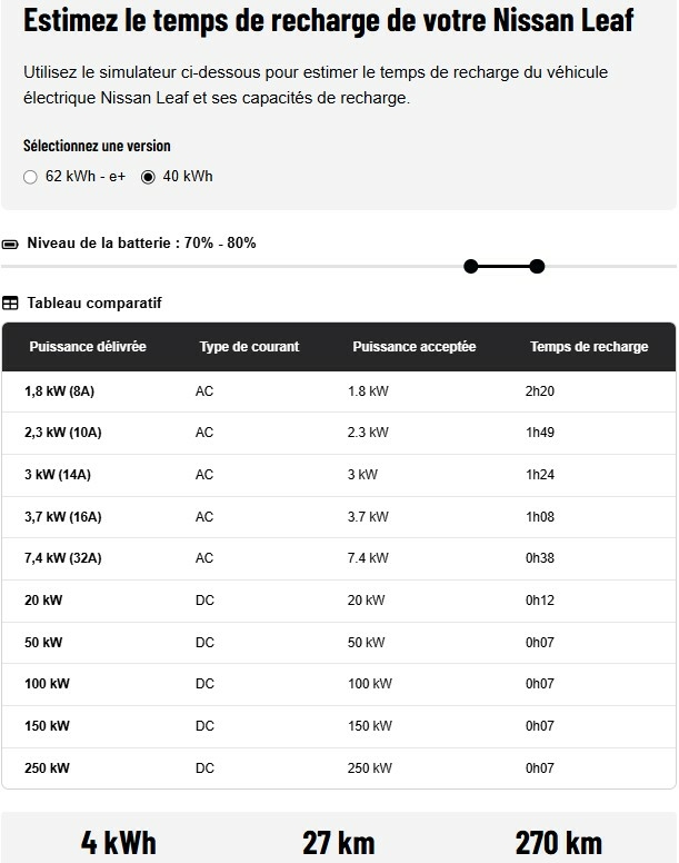

vous avez quelle puissance de chargeur sur votre leaf  ?
http://www.image-heberg.fr/files/17408419974288735745.jpg
le petit chargeur 1.8kw est pas mal pour l'utilisation petits trajets , il permet de garder l'abonnement EDF 6kva , quelques heures en heures creuses sur petit programmateur basique et basta ...
on sait arreter automatiquement la charge à 80% sur la leaf  ?

J' ai le trois kWh sur prise schuko avec possibilité de monter à 6 sur bornes urbaine avec un câble t2-t1.
La nôtre est une première génération, on ne peut programmer que l' heure de fin de charge, j' ai donc fait une règle de trois qui permet de déterminer dans combien de temps la voiture sera à 80%, il suffit après d' appliquer le résultat pour trouver l' heure à laquelle la voiture sera à 80%. Ça fait bricolage mais on arrive à être précis à 2 ou 3% près...

et pour charger disons environ 4Kwh/jour , 10A/2kw suffisent emplement , en 2h c'est chargé
l'idéal pour moi serait un chageur 2kw sur lequel on peut programmer les heures/temps de charge
On peut bien sur charger à 8-10A , mais pour minimiser les pertes  c'est beaucoup mieux de prévoir les recharges à 16 A .
