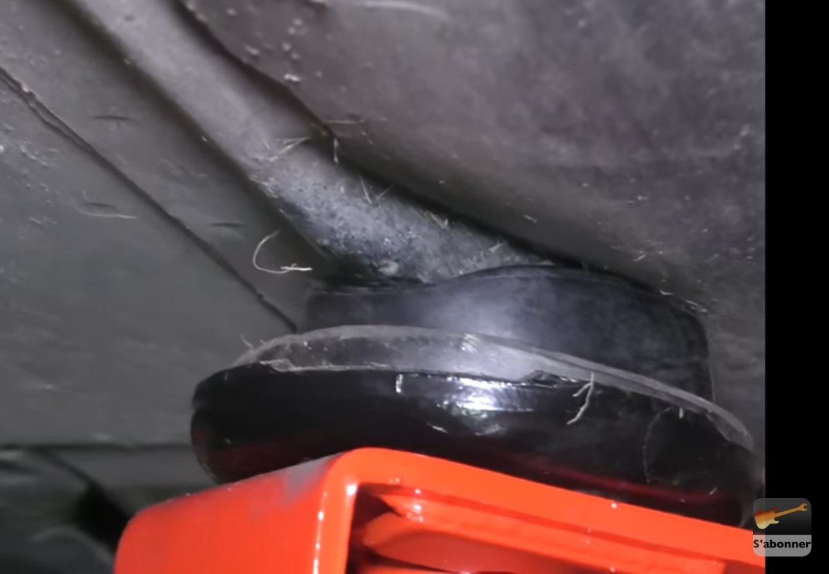

Salut Fly. Pour moi le téton est juste là pour centrer le pad sur l'anneau de levage et le joint torique présent sur ce téton empêche le pad de tomber le temps d'amener le cric sous le pad. Et même si le téton du pad rentre en contact avec le châssis, il se déformera vu sa géométrie et le matériau qui le constitue (caoutchouc), cf. photo ci-dessous de mon pad.
D'ailleurs, c'est un caoutchouc qui n'a pas une grosse dureté car j'arrive à déformer le téton en appuyant dessus.
C'est la surface du pad qui vient exercer l'effort sur l'anneau de levage et pas uniquement le téton.

J'ai extrait une photo où tu peux voir la compression du pad sur l'anneau de levage, ce qui montre bien que l'effort s'applique sur cet anneau:
Après, peut-être en effet que les fissures présentes sur tes anneaux de levage ne vont pas évoluer, mais si le trou de centrage se déforme, il se peut qu'on ne puisse plus introduire le téton du pad, et que le pad s'en retrouve décentré et n'appuie pas correctement sur l'anneau.
@Stormy Merci bien, effectivement, tu as fini par me convaincre (enfin presque), car ça se déforme, et je me dis qu'avec les Pads, c'est quand même vachement mieux. Je note aussi ta remarque, pas sûr qu'avec les déformations, dorénavant j'arrive à placer les PADs...
